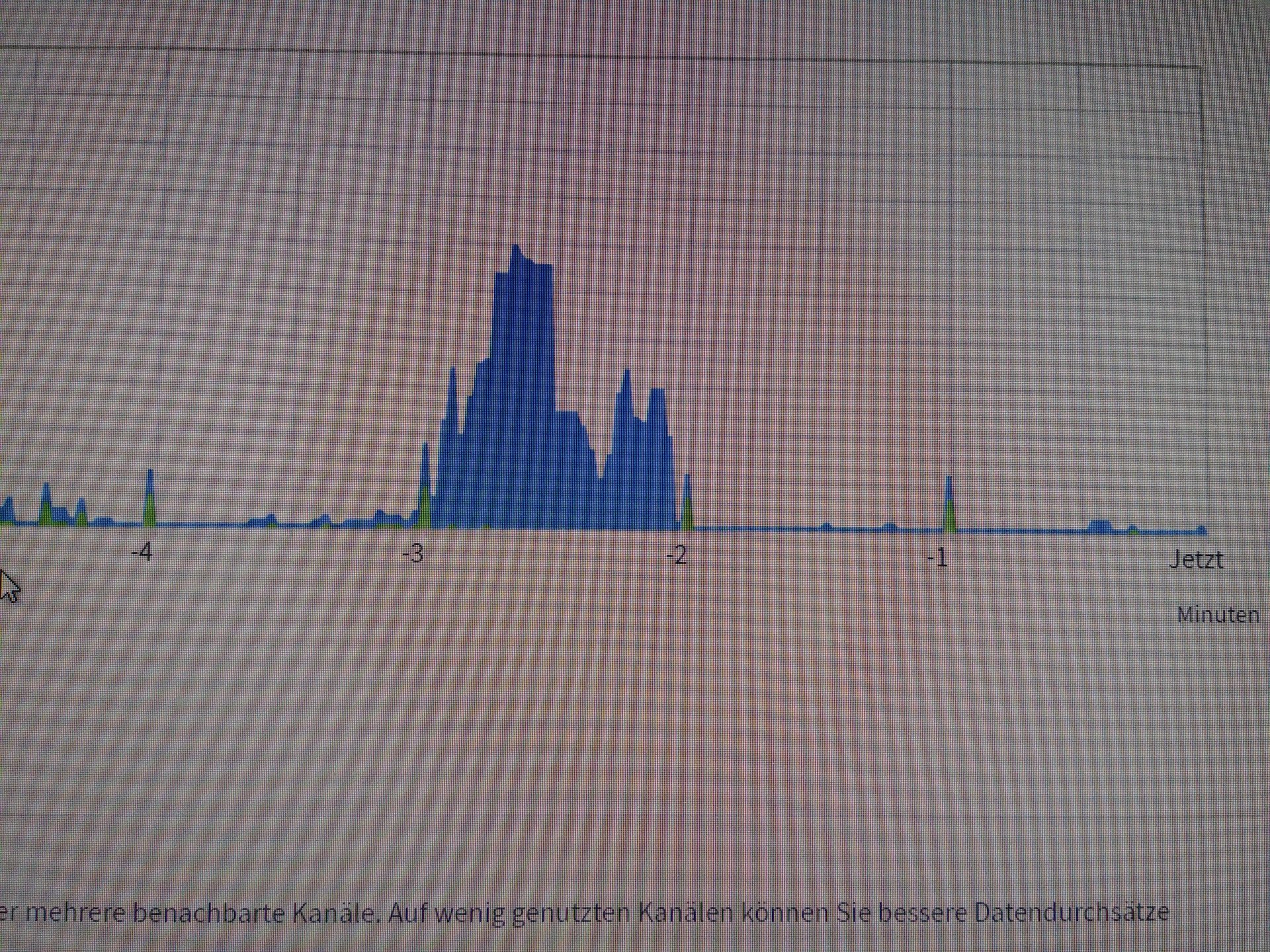

Ich habe auch ganz ähnliche Probleme. Habe eine FB 6490 und lass diese ausschließlich im 5GHz funken. Das G6 ist bei mir aber bisher das einzige Gerät, welches im WLAN öfters hängt. Ich kann mir das auch nicht erklären. Vorhin habe auf das FB Menü zugegriffen und mir die Kanaleinstellung angeschaut, zwecks etwaige Störsignale. Laut fortlaufendem Diagramm der Fremdsignale war dann vor ca 1min ein extrem starkes Fremdsignal drin, die den Kanal auslasten und das passt zufälliger Weise zu dem erneuten "Hänger" vom G6. Aktuell stelle ich den Kanal auf 120 um, mal sehen ob es was bringt. Ich kann mir aber nicht vorstellen, dass ich hier plötzlich irgendwelche Störquellen habe. Die nächsten 5GHz Netze sind extrem schwach sichtbar und es sind auch nur ganz wenige. Hab auch soeben festgestellt, dass mein PC seit dem letzten Update meinen Netgear WLAN Stick auch wieder resettet hat (2,4 und 5GHz Empfang). Hatte diesen eigentlich ausschließlich auf 5GHz konfiguriert. Naja mal sehen, wie dass jetzt mit dem neuen Kanal läuft.

Der Standort ist bei mir komplett abgeschaltet, denke also nicht, dass das damit zusammenhängt?
