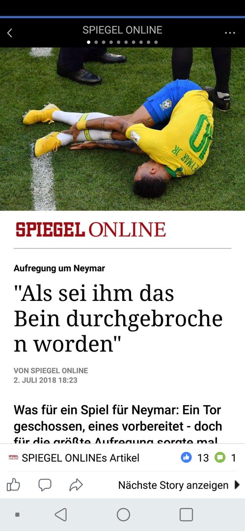

habe eine sehr spezielle Frage zum meinem LG G7 und hoffe, dass mir jemand helfen kann. Mir ist aufgefallen, dass innerhalb bestimmter Apps immer oben ein kleiner Streifen bleibt. Das ist beispielsweise innerhalb der Facebook-App beim Lesen von Instant Articles (zum Beispiel Spiegel Online; siehe Screenshot 1) der Fall. Screenshot_1.jpg

Ich denke, dies hat mit der etwas exotischen Display-Größe des LG G7 zu tun.
Kennt jemand das Problem oder kann dies auf seinem Gerät nachvollziehen? Und gibt es eine Lösung, damit dieser Streifen verschwindet?
