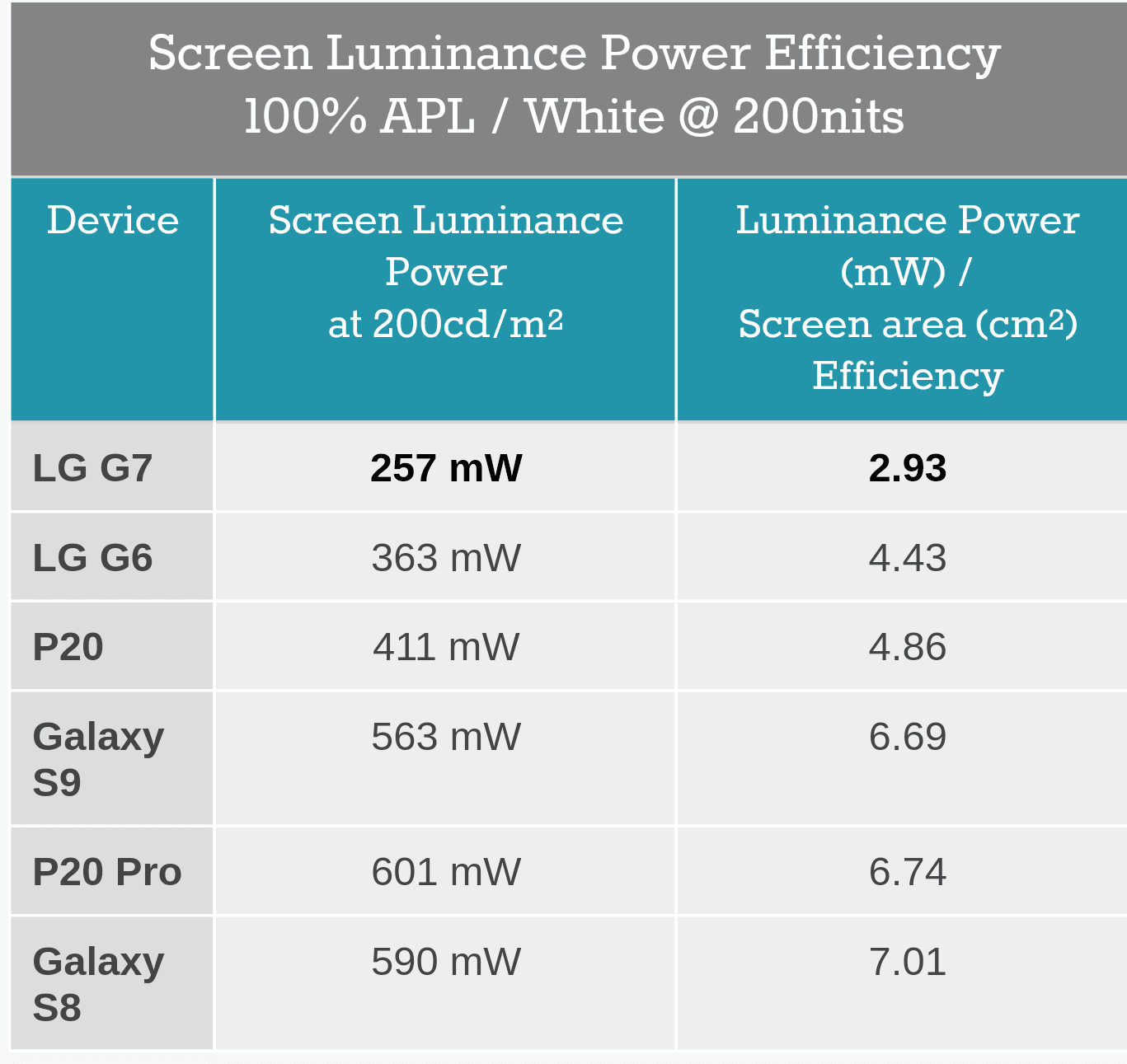

[doublepost=1544095666,1544089287][/doublepost]Hier noch ein Ausschnitt zur Energie Effizienz des LG G7 Thinq Displays im Vergleich zu anderen aktuellen Smartphones, extrem gute Werte.

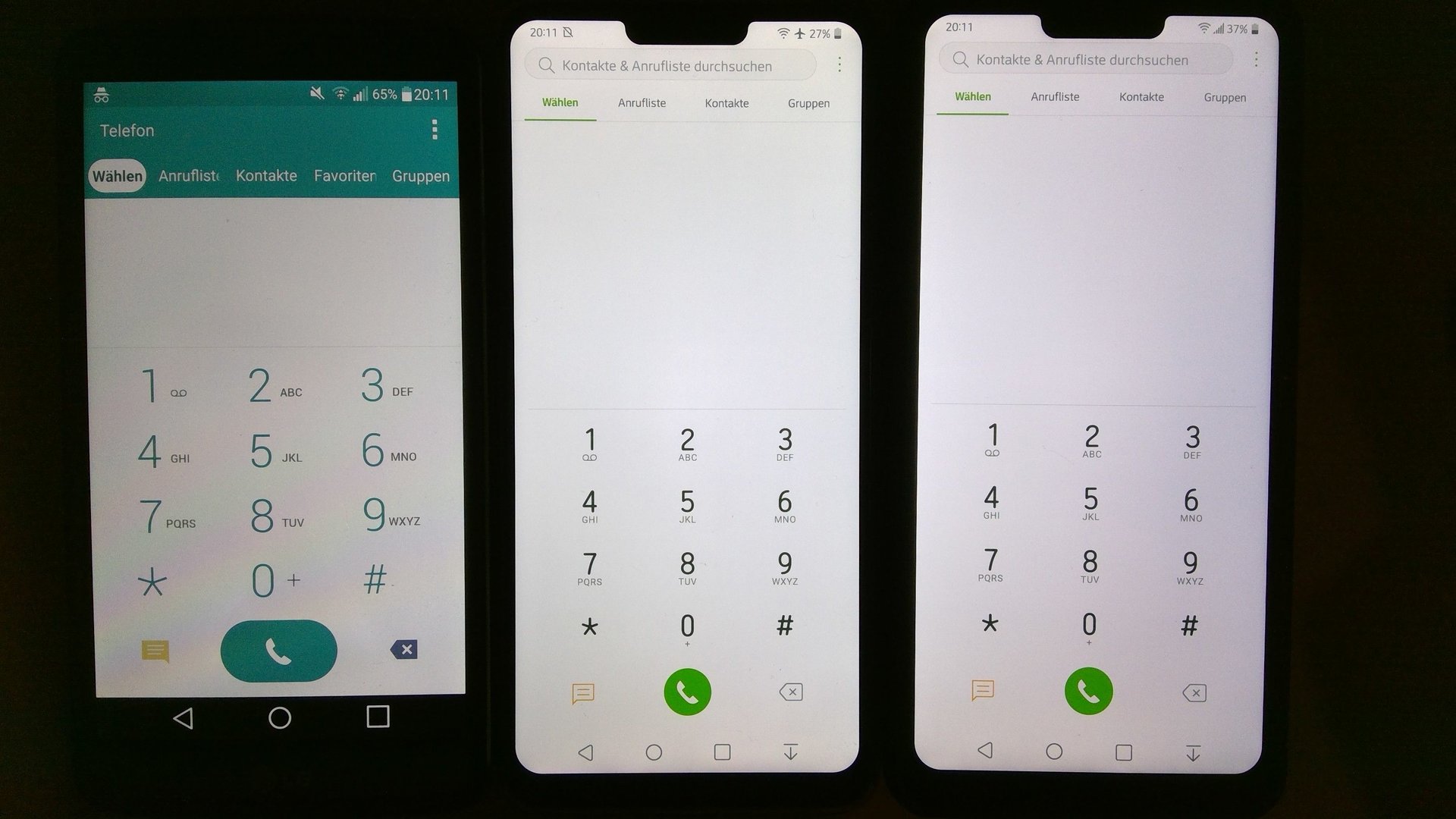

Ich hatte mal wieder 3 Modelle verglichen (G7) und nur eins davon was (im direkten Vergleich) "kaufbar"... Aber wenn man nur eins hat, merkt es vielleicht niemand.
Das Bild zeigt zwei G7 mit den identischen Einstellungen, und NEIN: Man bekommt das mit den Einstellmöglichkeiten NICHT gleich.
Leider sieht man auf dem Bild den Unterschied nicht so gut wie in Real, aber einfach mal als Anhaltspunkt. ;) Dazu ein G6+
