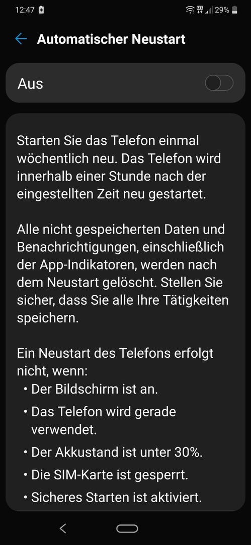

Man konnte bei LG, einen Automatischen Neustart nach Zeitplan aktivieren.
Zu finden im SmartDoktor Menü.
Evtl ist da was Aktiviert?
Reaktionen: NickelIII
danke für den Tipp, war aber auf AUS
Reaktionen: SvenAusPirna
