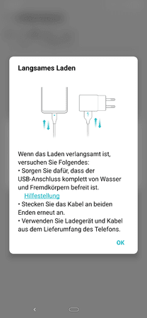

Guten Tag,
Ich habe vor ein paar Tagen das Update auf Android 9 PIE gemacht, nun habe ich das Problem, dass mein Handy vom PC nicht mehr als Mediengerät erkannt wird. Das Handy wird lediglich aufgeladen. Auf dem Display erscheint eine Meldung "Langsames Laden". Auch alle dort angegebenen Hilfestellungen habe ich schon versucht. Normalerweise kann man ja in der Statusleiste auswählen ob man nur Laden usw. möchte. Diese Option wird mir nicht angezeigt. Des weiteren wurde früher beim normalen Laden über den Stecker immer "schnelles Laden" angezeigt. Das ist auch weg und das Handy lädt auch langsamer. Das kuriose ist, dass ich nicht herausfinden kann ob es ein Hardwaredefekt ist oder ob es an dem System liegt. Ich weiß nur 100%ig, dass es am Gerät liegt. Selbst mit USB Debugging aktiviert geht es nicht. Was mich auf ein Softwareproblem schließen lässt ist, dass wenn ich in den Entwickleroptionen selber auf "USB-Konfiguration auswählen" drücke nichts passiert AUßER, das das Auswahlfenster manchmal unter spammen des Buttons für eine Sekunde auftaucht und sich sofort wieder schließt. Ich habe das Handy schon auf Werkseinstellungen zurückgesetzt und es an anderen PCs getestet, alles leider erfolglos.
Bin für jeglichen Lösungsansatz offen bevor ich es einschicken muss.
Danke im Voraus!
Lg
