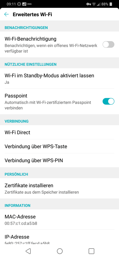

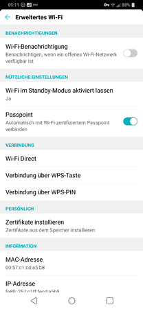

Blöde Frage: ist oben die WiFi-Standby Option bei dir an oder aus?
Ja, der ganze Screen sieht aus wie bei dir (bis auf Passpoint, ist bei mir aus).
