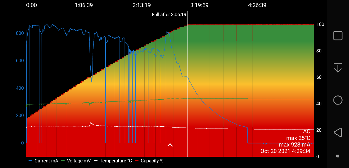

Mein Exemplar lädt seit letzter Woche anscheinend nur noch mit dem Original-Ladegerät vernünftig. Über USB oder meinen Magnetadapter lädt es zwar, angeblich, aber die Akkufüllstand-Anzeige bleibt stundenlang einfach stehen. Ich habe deshalb Charge Meter installiert, und laut diesem Programm schwankt der Ladestrom wild hin und her zwischen 50 mA und 200 mA. Mit dem Original-Ladegerät und direkt über die USB-Buchse ohne Magnetadapter sind es eher 900. Möglicherweise lädt es deutlich schneller, wenn der Akku leer ist; normalerweise lasse ich ihn nicht unter halbvoll.
Ist kein Drama, aber lästig.
@EinAndi Original-Ladegerät ist doch auch USB? 900 mA bei halbvollem Akku ist im Rahmen des Normalen. Immerhin sollte dann der Fehler nicht im G8s liegen. Was meinst Du mit USB?
Versuch´ doch auch einmal Charge Monitor, die App gibt Dir den Verlauf und zu jedem Zeitpunkt den gezogenen Strom.

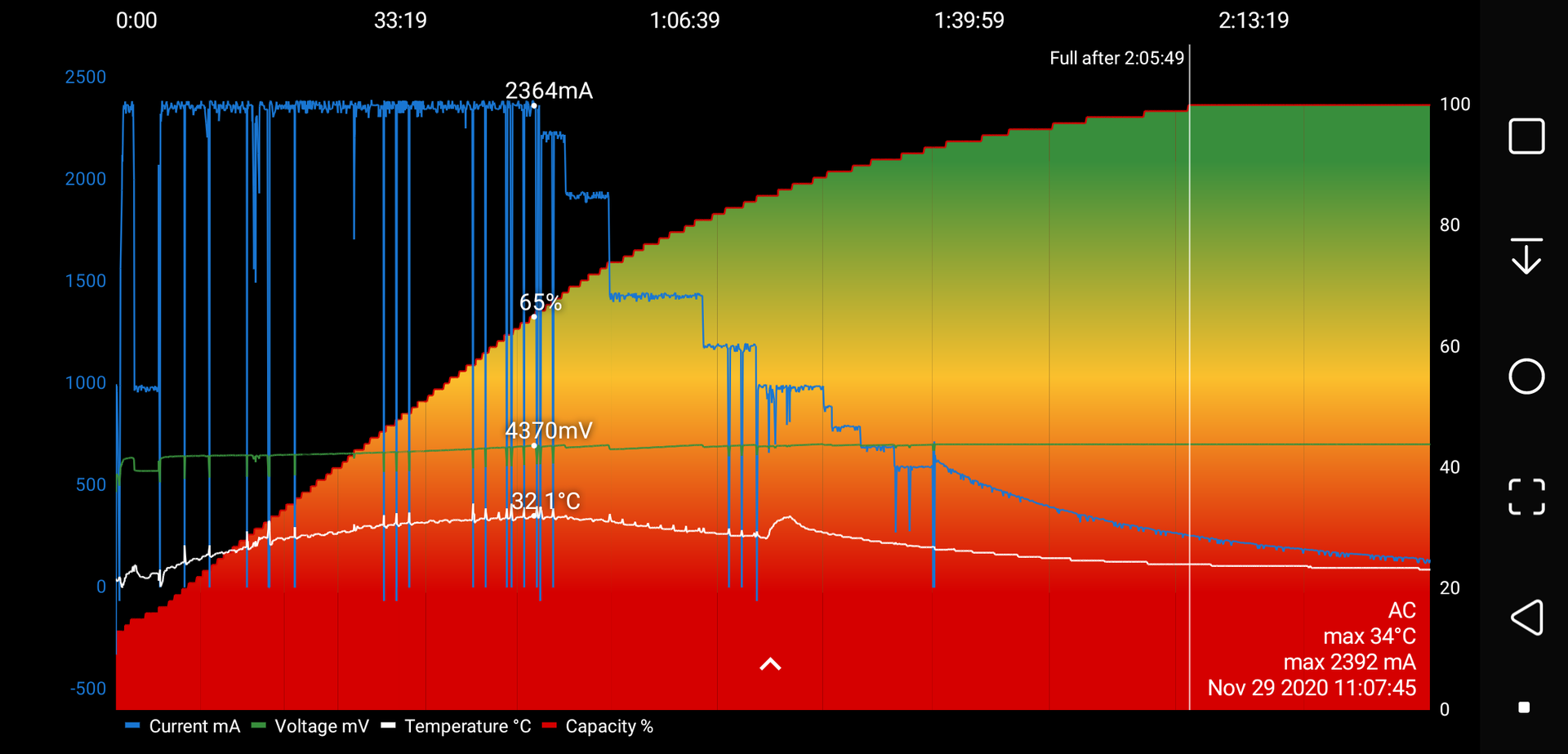

900mA finde ich aber auch wenig, bei mir lädt das G8s mit dem originalem Ladegerät und dem originalem Kabel bis 65% mit ca. 2400mA, danach sinkt der Ladestrom kontinuierlich. Erst ab 85% reduziert er sich auf etwas über 900mA.
Ich würde auch mal empfehlen den Charge Monitor laufen zu lassen. Der zeichnet neben dem Ladestrom auch die Temperatur auf:
Ist schon älter, aber an dem Ladeverlauf hat sich bisher nichts geändert.
Mit „USB” meine ich, daß ich das Telefon über ein USB-A-zu-USB-C-Kabel an einen Rechner oder Monitor mit USB-Hub angeschlossen habe. Das Telefon zeigt dann, soweit ich mich erinnere, an, daß es langsam geladen wird. Neu ist jetzt, daß es extremst langsam bis überhaupt nicht geladen wird. Vielleicht sollte ich den Akku auch mal ganz leer laufen lassen. Hoffentlich springt er aber danach dann wieder an.
Charge Monitor werde ich mal ausprobieren, denn dem Charge Meter fehlt leider die Verlaufskurve. Bei der Suche im Play Store habe ich seltsamerweise 😎 erstmal nur werbefinazierte Programme gefunden, deshalb war ersteres nicht dabei. Bei F-Droid gibt es leider gar nichts dazu.

Sieht bei mir auch ähnlich aus, außer, dass meine Kurve im frühen Bereich nicht so schön glatt verläuft, sondern ausgefranst ist. Diesen schönen glatten Verlauf habe ich beim G5, welches gerade mit nahezu neuem (Original-)Akku betrieben wird.
Es könnte evtl. bei Dir mittlerweile auch etwas unruhiger laden?

@KurtKnaller : Eine "ausgefranste" Kurve deutet eher darauf hin dass bei Dir viel im Hintergrund läuft was das Laden stört. Ich lasse mein G8s beim Laden meist in Ruhe, daher ist meine Ladekurve (die rote Kurve) auch sehr "glatt". Wenn ich es während des Ladens benutze sieht die Kurve bei mir auch nicht mehr so schön aus. Die Vermutung hatte ich ja schon einmal geäußert, dass wenn das Handy kurz nach dem Laden schon wieder unter 100% sinkt es in meinen Augen eher darauf hin deutet dass da viel im Hintergrund läuft wodurch das Handy immer aus dem Idle-Zustand geweckt wird und somit Strom verbraucht.
An der Ladekurve hat sich bei mir jedenfalls nichts geändert, die sieht immer noch genauso aus wie vor zwei Jahren. Dass der Ladestrom (die blaue Kurve) hin und wieder mal absinkt ist übrigens vollkommen normal.

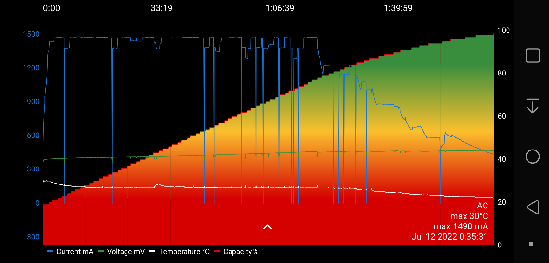

Letzteres kann ich bislang nicht bestätigen, ich habe sogar mit einem 2m langen Kabel USB-A > Micro-USB mit kleinem USB-C Aufsatzadapter den gleichen Ladestrom erzielt.
Ansonsten lädt es immer brav, aber eben auch mit der einzigen Kombination, die @EinAndi nicht erwähnt , nämlich dem Original Ladegerät mit Original-Kabel. ;)
Und ja, fast immer mit ca. 2375mA und wenn es unpässlich ist (meist weil es ihm im SZ zu kalt ist), dann mit ca. 1490 mA.
