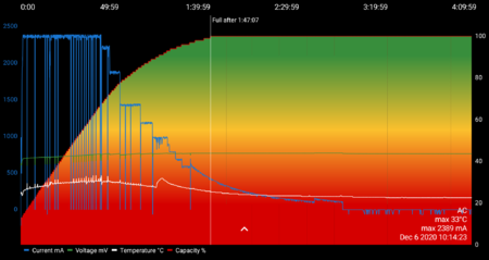

In meinen Augen macht es überhaupt keinen Unterschied, ob Du das G8s über Nacht an einem Schnellladegerät oder einem normalen Ladegerät angeschlossen lässt. Bei den letzten 10% tun sich beide eigentlich überhaupt nichts. Das Schnellladegerät lädt nur im Bereich bis maximal 90% mit höherem Strom als ein Nicht-Schnellladegerät. Dies ist auch so ein Missverständnis was QuickCharge betrifft. QuickCharge beschleunigt das Laden vor allem wenn der Akku recht weit entladen ist, je höher der Akku geladen ist, je geringer ist die Zeitersparnis durchs Schnellladen.
