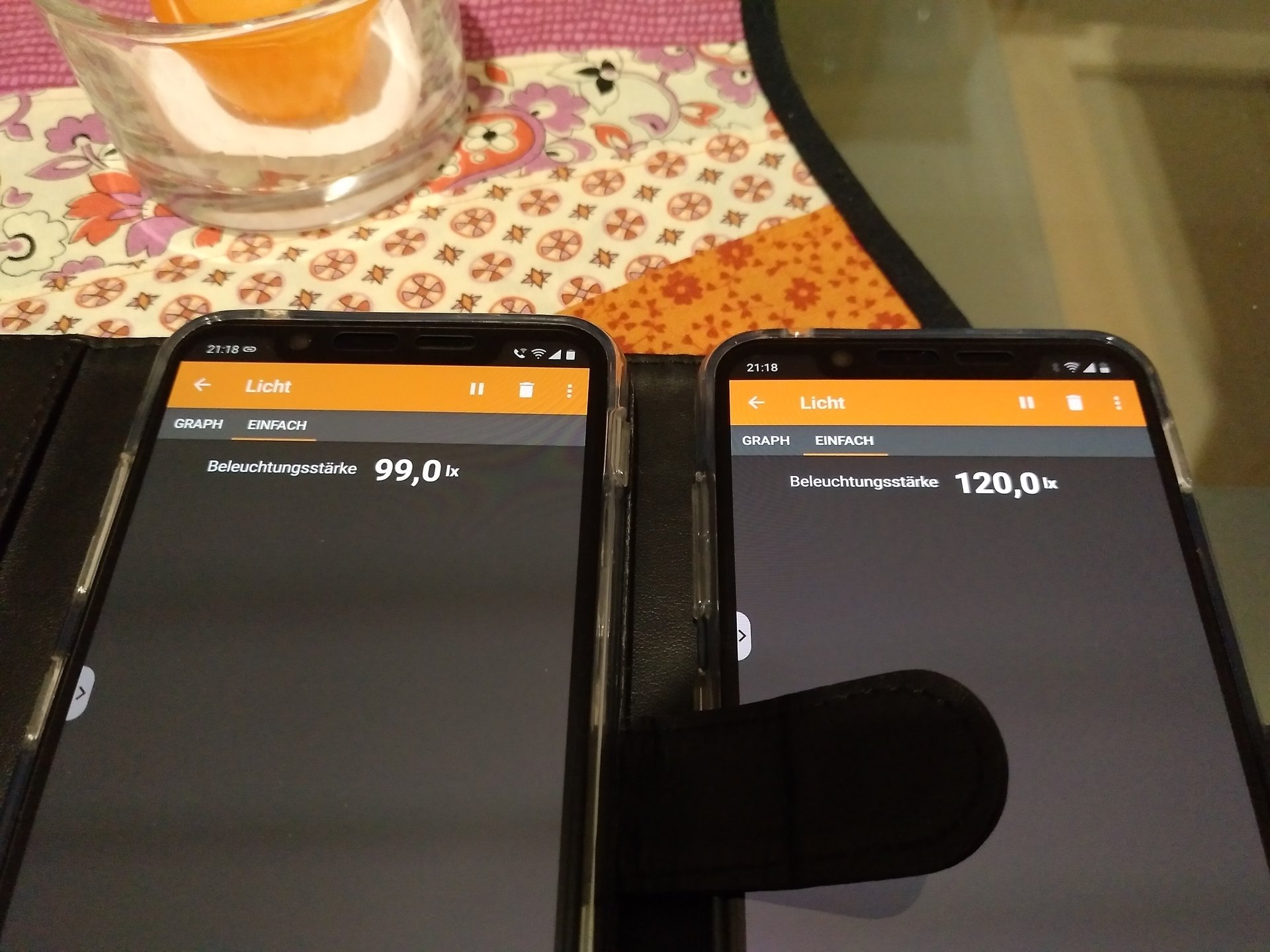

Ich muss mich noch mal in diesen Thread einklinken. Irgendwie hatte ich in letzter Zeit das Gefühl, dass das Display von meinem G8s im Automatikmodus unter bestimmten Lichtverhältnissen relativ dunkel ist. Nachdem ich nun zwei weitere G8s erworben habe konnte ich einen direkten Vergleich der Helligkeitssensoren machen, deren Messwerte sind ja die Grundlage für den Automatik-Modus. Tatsächlich misst der Sensor meines G8s weniger Helligkeit als die beiden anderen G8s. Statt 250 Lux misst mein G8s nur ca. 200 Lux. Dies dürfte wohl erklären, warum das Display manchmal recht dunkel erscheint.
Morgen muss ich mal schauen ob man den Sensor irgendwie kalibrieren kann, nach meinen Erfahrungen mit dem V30 und W-Support habe ich eigentlich wenig Lust mein G8s zur Reparatur einzuschicken.

Daran liegt es nicht, es liegt wie bereits geschrieben am Sensor selbst, der zeigt weniger Helligkeit an als bei den beiden anderen G8s. Es gibt ja Apps mit denen man sich die Rohdaten anzeigen lassen kann. Statt 250 Lux meint mein G8s es sind 200 Lux.
Bei den beiden anderen G8s bleiben die Werte des Sensors auch gleich, egal ob TrueView, Nachtmodus, Komfortansicht etc. aktiviert ist.
Hier mal der direkte Vergleich zwischen beiden G8s:
Bei meinem misst der Helligkeitssensor immer etwa 20% weniger Licht als bei dem meiner Mutter. Dementsprechend ist das Display im Automatikmodus deutlich dunkler.

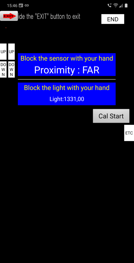

EDIT: Im versteckten Service Menü (aufrufbar mit der Nummer *#546368#*810# , wobei die letzten drei Ziffern für die Modellnummer stehen) gibt es einen Menüpunkt wo man sich den Proximitry Sensor testen und kalibrieren kann, zu finden unter dem Punkt "Device Test" -> "SAAT" -> "Service Menu - Manual Test" -> "Key Press Test". Dies ist das einzige Menü, wo man die Werte des Helligkeitssensors sehen kann.
Zum "Kalibrieren" des Proximitry Sensor muss man lang auf den Button "Cal Start" drücken und anschließen die Hand von der Seite über den Sensor ziehen. Die betrifft aber nur den Annäherungssensor, die Kalibrierung hat nichts mit den Werten des Helligkeitssensors zu tun. Der Sensor zeigt auch nach einer Kalibrierung immer noch ca. 20% weniger an als der Sensor im G8s meiner Mutter.
