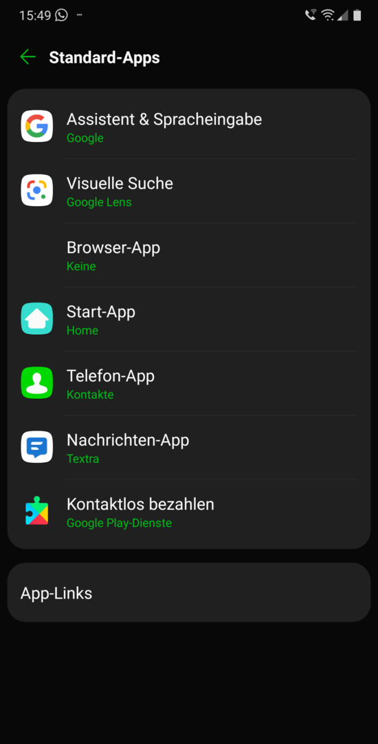

Schau doch mal bitte nach, ob Du die Telefon-App als Standard gesetzt hast, so wie hier beschrieben. Sollte dann in den Einstellungen so aussehen:

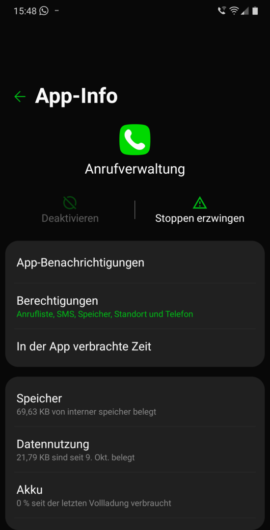

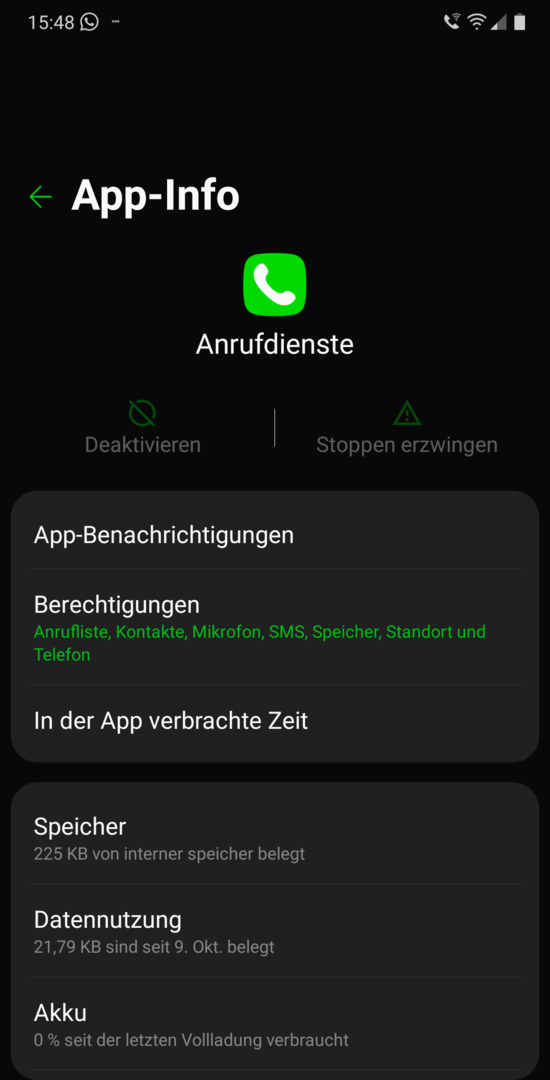

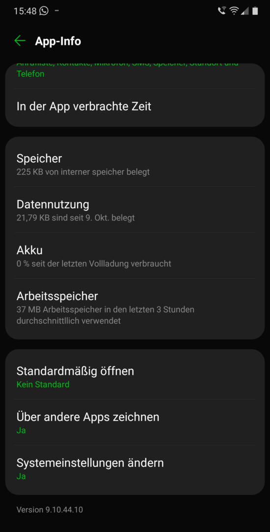

Was Du ebenfalls mal prüfen könntest, sind die Einstellungen zum Anrufbildschirm, den Anrufdienste und der Anrufverwaltung. Dort sollten die entsprechenden Berechtigungen erteilt sein, und bei der Anrufverwaltung sollte die Option "Über andere Apps zeichnen" aktiviert sein:
Capture+_2020-10-23-15-47-54.pngCapture+_2020-10-23-15-48-10.pngCapture+_2020-10-23-15-48-26.pngCapture+_2020-10-23-15-48-16.png

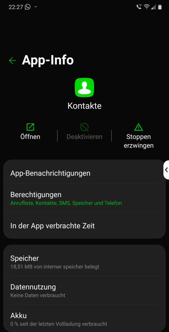

Edit: Ggf. auch mal die Einstellungen der Kontakte App kontrollieren:
