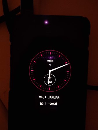

Ich wollte mal sehen, wann genau der neue TOF Sensor des G8S arbeitet und habe dafür die Notch auf der Frontseite durch eine andere Smartphone Kamera betrachtet. Dabei ist mir aufgefallen, dass der Proximity Sensor ständig in Betrieb ist. Ist das bei euch auch so? Normalerweise muss dieser doch nur beim Telefonieren oder beim AoD arbeiten oder?

Aber der Proximity Sensor am G8S ist ja ein IR Sensor zusätzlich zum Umgebungslicht Sensor. Dass der Licht Sensor immer aktiv ist kann ich mir vorstellen, da er das Display regelt. Aber der IR Sensor dient ja wirklich nur zur Erkennung ob am Gesicht oder in der Tasche oder?
Eben getestet.
Ist bei meinem G8s ebenfalls so.
