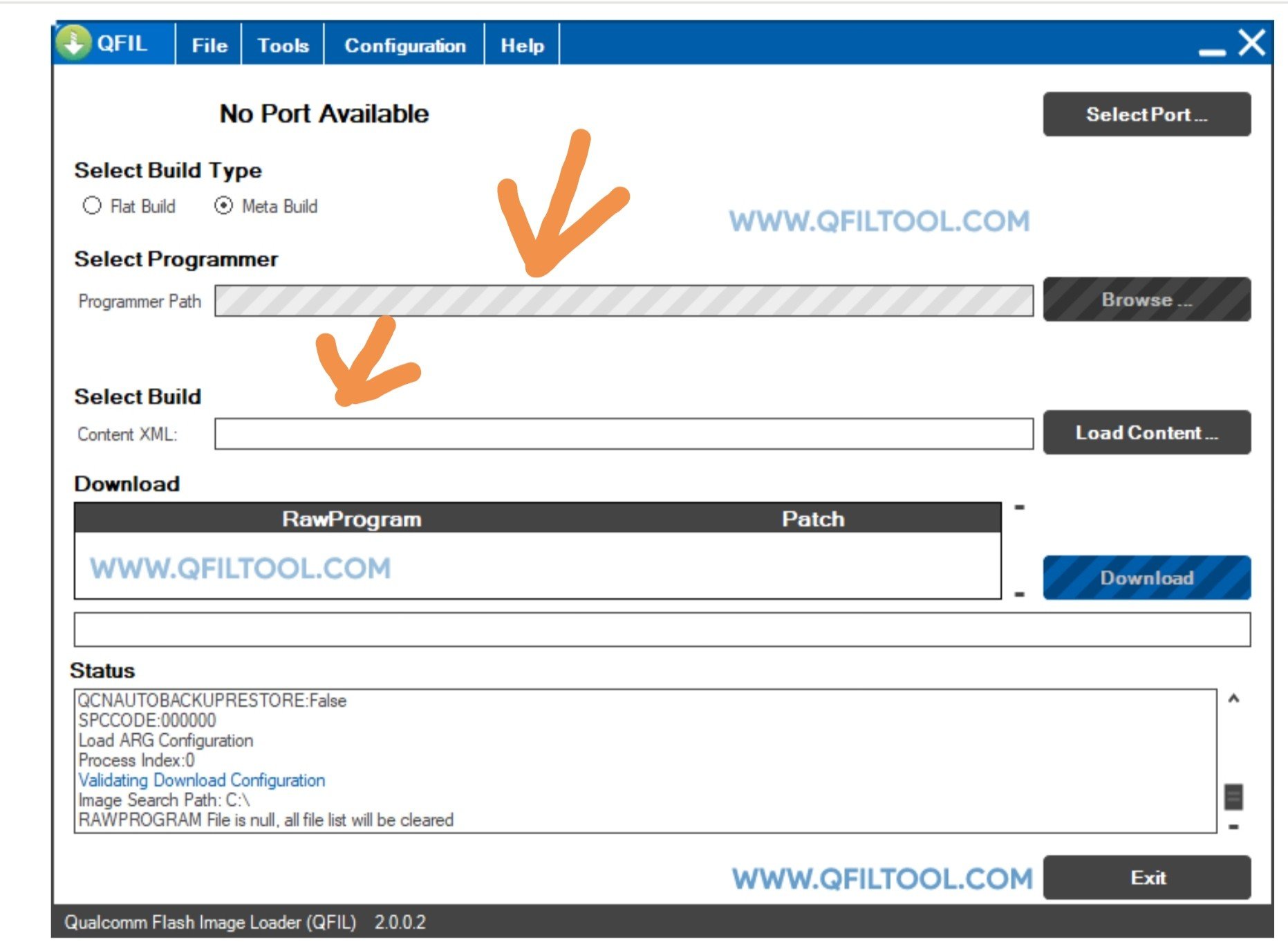

Wenn man es an den PC steckt, erscheint im Gerätemanager "Qualcomm HS-USB QDLoader".
Nach ein wenig Recherche im Internet, habe ich ein Programm namens QFIL gefunden, mit dem es eventuell möglich ist das Gerät neu zu flashen.
Das Programm erkennt auch das Smartphone, jedoch fehlen mir sämtliche Dateien.
Kann mir jemand helfen was ich in "Select Programmer" und bei "Select Build" einfügen muss?
Hat jemand diese Dateien und kann mir diese zur Verfügung stellen?

Habe das selbe Problem. Die Datei die Du da einfügen musst ist relativ einfach zu finden (siehe unblocking Prozess). Mit ihr kommst Du aber nur an die Partitionen ran und kannst diese dann speichern (wenn es nicht funktioniert hilft das sehr wenig) oder aber mit funktionierenden überschreiben.
Es bräuchte einen netten Menschen der entweder alle Partitionen bei einem funktionierenden handy speichert und zur Verfügung stellt oder - ist nen Tick einfacher da weniger files: die so genannten LUN files zur Verfügung stellt - das sind nur eine handvoll.
Das Problem ist dann "nur noch" bei dem ganzen die Files so anzupassen, dass die Gerätespezifischen Dinge zu DEINEM Gerät passen (Stichwort IMEI). Mit Glück sind die entsprechenden Partitionen noch OK - wie es sonst geht könnte bei xda unter dem Stichwort repair IMEI stehen.

Habe es jetzt geschafft wieder was an zu zeigen indem ich alle Partitionen die ich aus einem kdz extrahiert habe wieder überschrieben habe. Ich komme in den download mode und kann von da aus boot.img schreiben. Twrp installieren klappt leider nicht aber 7ch kann twrp starten. Von da aus komme ich aber nicht weiter weil ich kein rom als zip oder img habe und lineage lässt sich leider nicht installieren ...
Hat noch einer eine Idee?
Falls jemand mit einem ähnlichen Problem hier her findet: ich habe mein Problem gelöst und habe jetzt entsprechende Backups, die ich gerne zur Verfügung stellen kann. Werde das aber nir auf Nachfrage tun - die sind ziemlich groß
