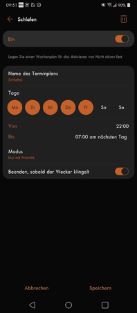

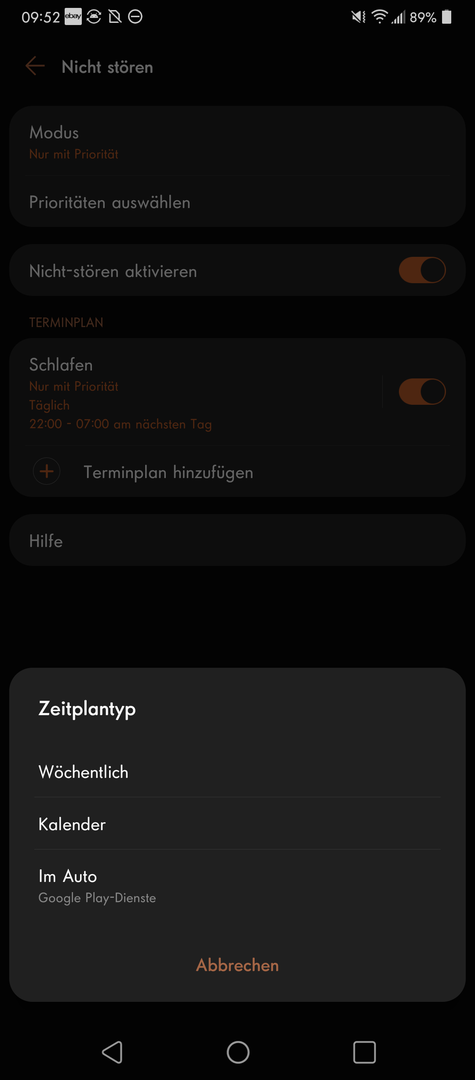

Bei meinem Velvet gibt es diese Funktion auf jeden Fall.. sogar ein richtiger Terminplan lässt sich Anlegen oder die Funktion Schaltet sich beim Klingeln des Wecker ab.

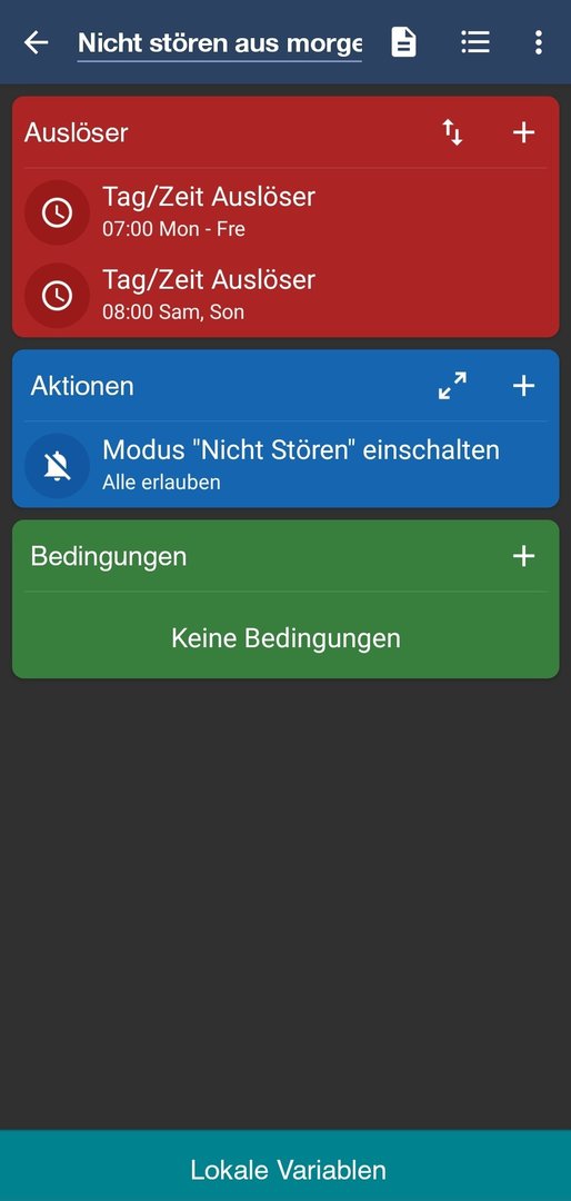

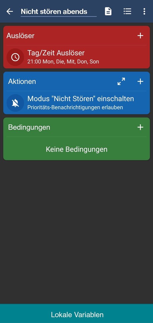

@EinAndi wenn es nicht mit Boardmitteln geht (was ich erst später prüfen kann), dann kannst du dies mit Macrodroid (bis 5 Makros kostenlos), Tasker (nicht kostenlos) o. ä. realisieren!
Siehe:

So ganz habe ich das Problem noch nicht verstanden. Du kannst doch in den Einstellungen unter "Ton-Nicht stören" diesen Modus auch planen. Das heißt, wenn du morgen um 14 Uhr eine Konzertprobe hast und den Modus für 3 Stunden benötigst, dann fügst du im Terminplan des Nicht stören Modus einen Termin für morgen von 14 - 17 Uhr ein.
Ist das nicht das, was du brauchst?

Geht auch mit Macrodroid
