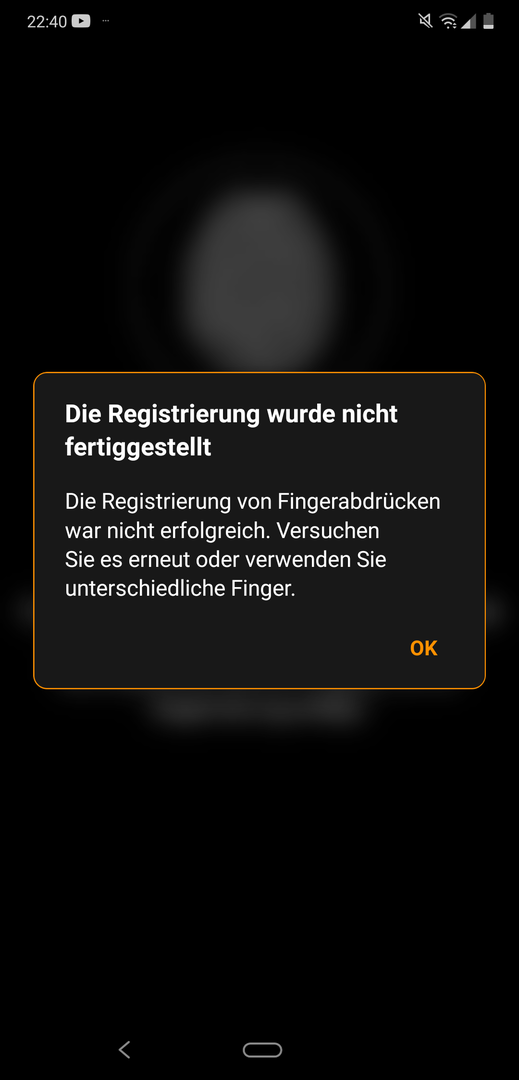

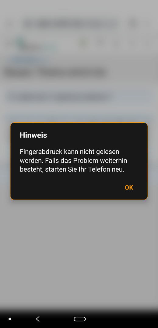

Habe seid paar wochen ab und zu diesen fehler, siehe anhang.
Manchmal wenn ich mein gerät mit dem fingerprint aufwecken will, manchmal vom sperrbildschirm.
Wenn man neustartet ists manchmal weg, manchmal nicht..
Wenn der fehler aktuell ist, kann ich auch keine neuen Fingerabdrücke hinzufügen, der erkennungsprozess startet direkt mit der Fehlermeldung..
Sonst wer?

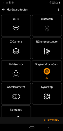

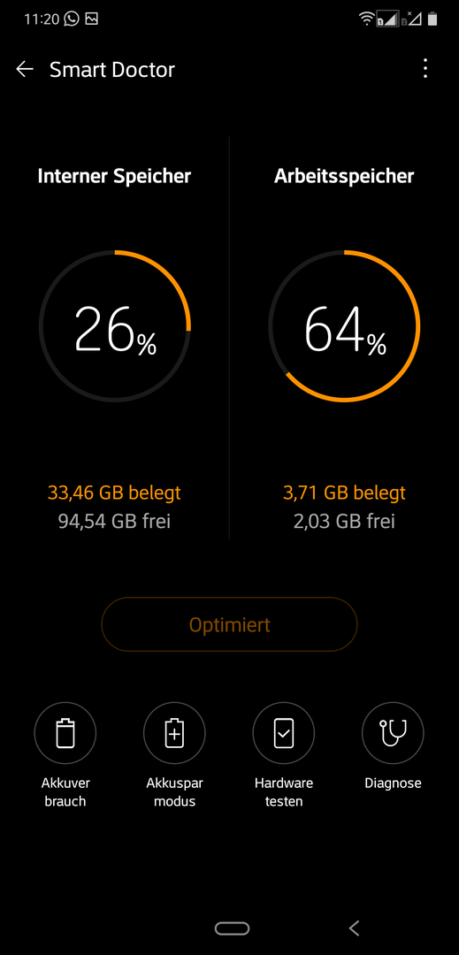

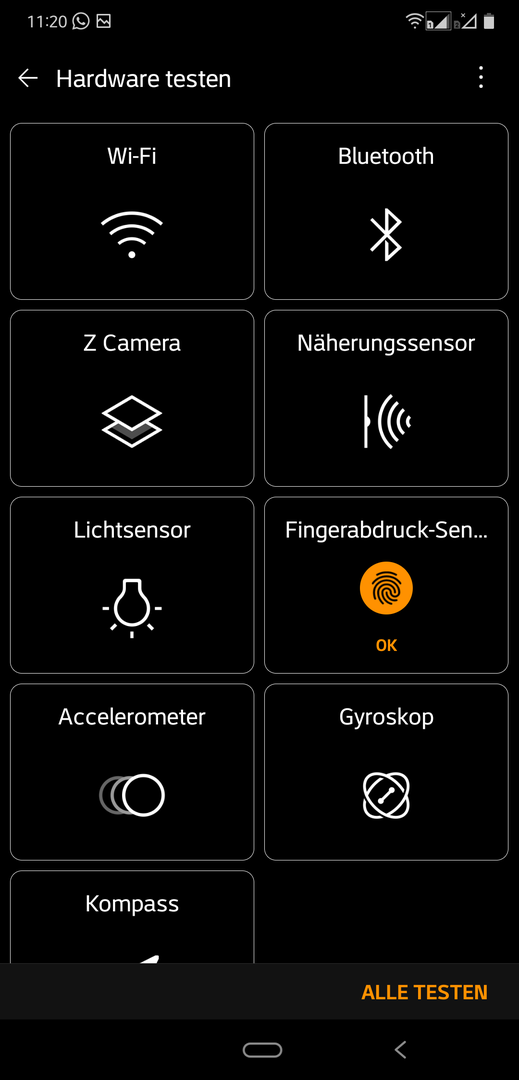

Bei LG gibt es die Anwendung Smart Doctor, dort kann unter anderem, auch der Fingerabdrucksensor getestet werden, um ein Hardware Problem auszuschließen.
Reaktionen: spiddy71
