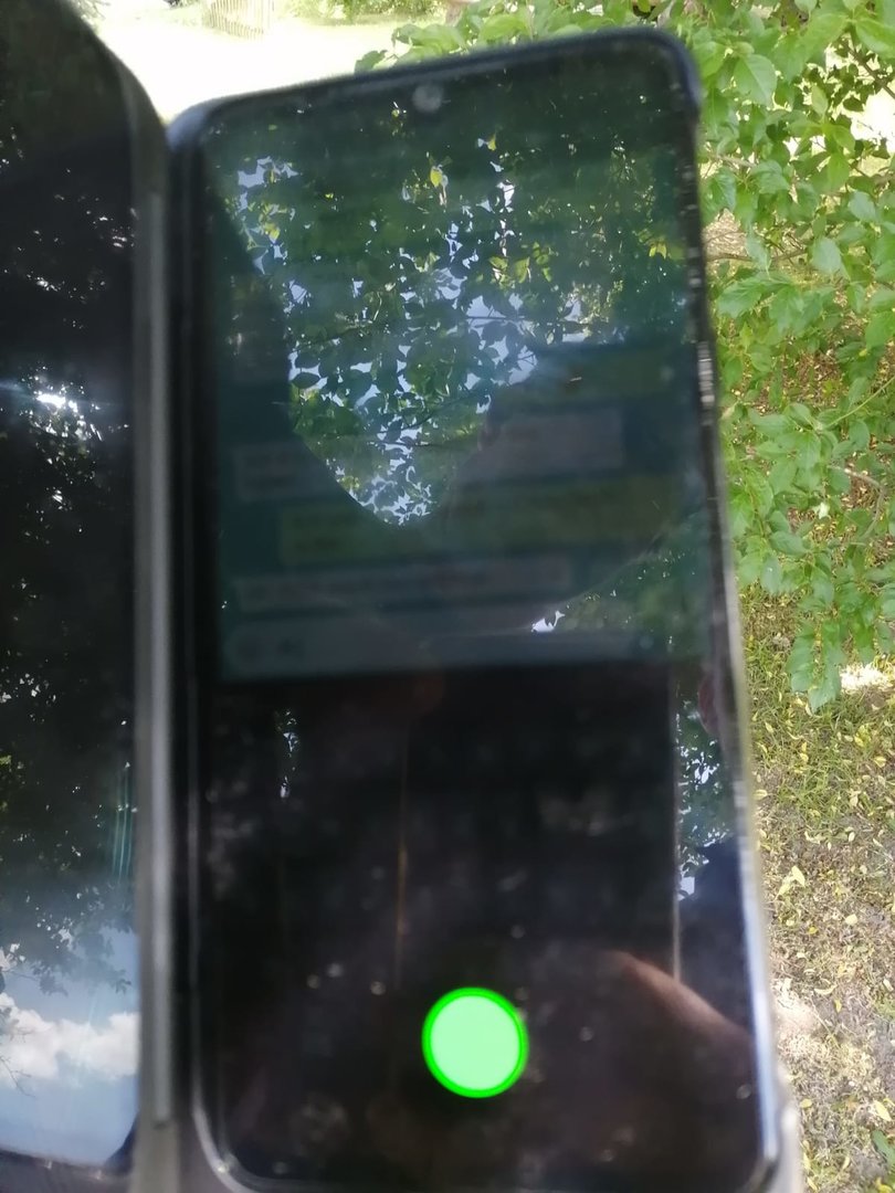

Hallo allerseits, heute hatte ich diesen lustigen grünen Knopf im Didplay. Dauerleuchte. Das Ding ging beim Drücken von Einaus erst weg, vorher keine Bedienung möglich.
Weiß wer, ob das sogar ein gewolltes Feature is? So als Trostpflaster, weil der Fingerabdrucksensor nicht funktioniert? Ja, den bekomme ich nicht so recht in Gange. Weder mit Doppelspeichern, noch mit erhöhter Sensibilität. An der Folie liegts auch nich, ging vorher schon nicht zuverlässig. Nur selten.
Das ist mir auch schon 2 oder 3 mal passiert. Aber was das ist weis ich nicht.

Der Punkt ist lediglich das Hintergrundlicht des Fingersensors, welches beim Scanvorgang eingeschaltet wird.
Er leuchtet weiter, wenn der Scan fehlerhaft war, der Finger zu schnell entfernt oder wieder aufgesetzt wurde.
Klarer Firmwarefehler im Timing bei: "Öffnen mit".
