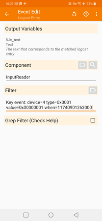

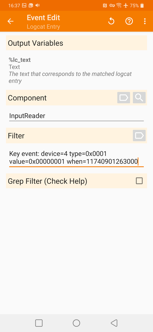

Ich habe mich jetzt daran versucht, mit der App Tasker und der bei XDA beschriebenen Vorgehensweise an die "Umprogrammierung" der Taste zu machen, scheitere jedoch. Hat das schon jemand geschafft?
Link zu XDA, Post #12:
Assistant button customizable without root
Nach der Aufzeichnung des Tastendrucks erscheint bei mir nicht ansatzweise so ein Eintrag wie da beschrieben (Key event: device= ...)
Edit: Den dort unter 4 beschriebenen Aufzeichnungsschritt muß man wohl relativ zügig ausführen, damit hat es nun doch funktioniert. Damit erschien dann: Key event: device=4 type=0x0001 value=0x00000001 when=11740901263000

Ich habe mir jetzt "Display Autorotate" auf die Taste gelegt. Es gibt in Tasker eine recht große Auswahl an Möglichkeiten für die Neubelegung. Leider habe ich meine Wunschlösung, die Taste als Start/Stopp für die Wiedergabe in den Apps Poweramp bzw. Podkicker nutzen zu können, nicht einrichten können.
