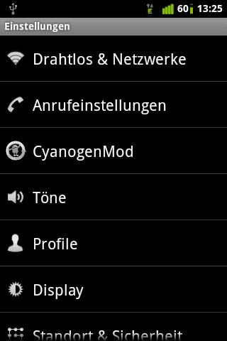

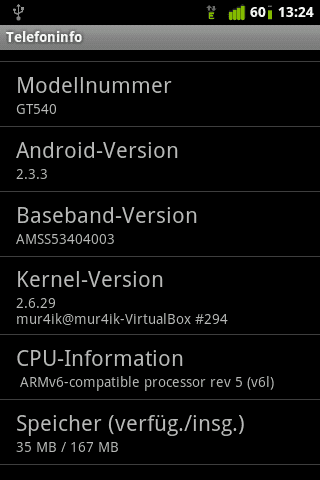

ANLEITUNG für Android 2.3 mit Recovery
Bitte zuerst lesen, denken und erst dann handeln!
fast alles ist aus cyk's toutorial aber der wegen der einfachheit vieler benutzer (nicht der, der alles so sorgfältig dürchliest wie du) habe ich ein neues für 2.3 erstellt
die neuesten 2.3er versionen findet ihr hier: https://www.android-hilfe.de/forum/...k-aktuelle-letzte-version-2-0-asis.88762.html
hab eine anleitung zusammengestellt für mur4ik's 2.3.3 mit cyanogenmod 7 und joestone's 2.3.1 also eigentlich jedes recovery image .... heißt wenn ihr irgendwo dateiname_xy(recovery) seht müsst ihr es so installieren
(hoffe das darf ich, da das meiste > fast alles aus cyk's toutorial ist)
