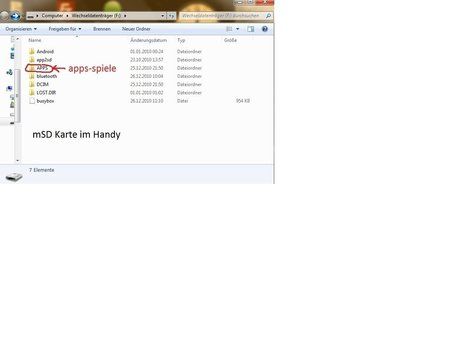

hallo Hoto, hab schon den App2sd installiert,
aber in welchem ordner soll man die Apps denn rein schieben und mit was soll ich es installieren ???? mit busybox , superuser oder mit einem normaler Installer aus dem Market ???
hab app auf dem sd karte drauf, weiss nicht mit was ich es installieren soll. tape im dunkel rum, bitte um hilfe ??????
gruss
apk auf sd und mit installer oder astro-manager installieren .. einfach im market installer eingeben

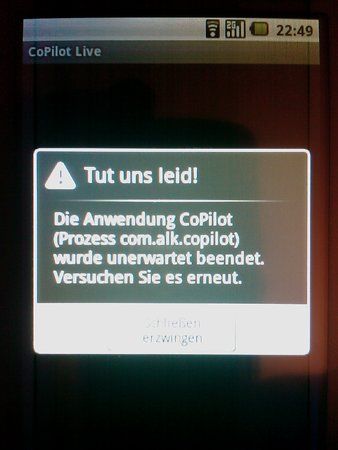

hab ein grosses problem undzwar folgendes, wenn ich auf ein App tippe, kommt ein fehlermeldung, siehe bild
was muß ich machen bzw.installieren damit ich meine Apps nutzen kann ????? passiert bei jedem App die ich antippe.hab x-mal speicherkarte rein-raus genommen und auch das handy ein u. ausgeschaltet, immer diese fehlermeldung.
gruss
hallo ;)
hast du dein handy schon auf werkeinstellung gemacht?
wenn nein machs mal
hatte das selbe
immer android.system.phone wurde unerwartet beendet nach update -.-
dann werkeinstellung und ich konnte alles machen ;)
probiers mal aus
Reaktionen: apocalypto

hab gemacht, jetzt funktioniert es wieder. mein befürchtung ist das es irgendeinmal wieder dieses problem vorkommt.
dann werde ich es nochmal mit 2.1 rüberflashen und alles nochmal von vorne installieren.
alles begann mit dieser app2sd, nach dem ich es installiert habe.
danke erstmal für den tip, meister :))
