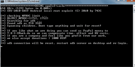

Bei mir kommt das ständig!
Du hast Dir nicht etwa schlauer weise App2SD aus dem Market heruntergeladen? Wenn ja ab in den allgemeinen Teil des Forums und Dich zum Thema "erster Android-Trojaner" schlau gemacht!

Nene alles von hier aus Andriod-hilfe.
