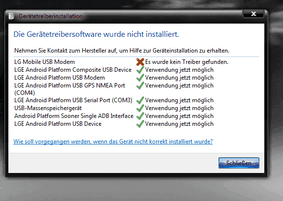

Bin schon fast am verzweifeln und habe gelesen, dass viele das Problem haben. Die Treiber für mein LG GT540 funktionieren einfach nicht. Ich habe Windows 7 64 bit. Jedes mal werden die Treiber nicht komplett installiert, was zur Folge hat, dass auch mein Bluetooth vom Rechner zum Handy nicht funktioniert. Ich habe auch schon alle USB-Anschlüsse ausprobiert, den Rechner neu hochgefahren und ihn sogar neu formatiert, keine Besserung. Auch von LG selbst keine Antwort. Vielleicht gibt es unter euch einen, der eine Lösung für mein Problem hat.
Danke im Voraus.
Also welche Treiber? Die von LG direkt, oder von einem Drittanbieter?
Und was passiert beim Einstecken des Handy's am PC?
Sorry für die blöden Fragen, aber ein bisschen genauer wäre schön. ;)
Hallo!
Ja, die Treiber von LG. Beim Einstecken installiert er auch Treiber; es müssten etwa sechs sein, beim fünften ist Schluss. Da ist dann ein rotes Kreuz und es folgt die Meldung "Gerät konnte nicht installiert werden". Es war keine blöde Frage deinerseits. :)
Nur eine Frage noch: Was steht ist alles installiert, wäre gut zu wissen. ;)
Ich habe folgende Meldung ...
Hm, den Fehler kenne ich selbst noch nicht, obwohl ich auch schon oft(!) Treiberprobleme hatte.
Es kann der Fastboot-Treiber sein, wenn Handy mit Fastboot geflasht hätten.
Keine Ahnung ob's fürs GT540 auch Modem-Treiber fürs Windows 7 gibt. Wobei die Modem-Unterstützung unter Windows 7 gegenüber XP ja drastisch zurückgefahren wurde. Kannst es ja mal mit den Treibern aus meinem Downloadbereich versuchen.

Vielen Dank Sweet Devil, endlich geschafft. Das "Zurücksetzen auf die Werkseintellungen" hat's wirklich gebracht.
In meinem Downloadbereich findet man alle notwendigen Treiber für das LG GT540, auf eine etwas neuere Version (mindestens 4.9.8) für Windows 7.
