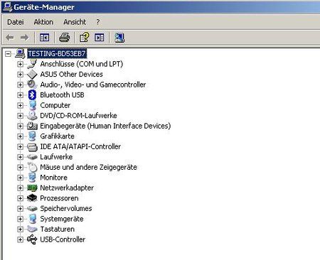

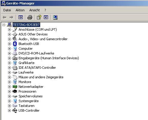

Wie kann ich den das Modem deaktivieren, sobald ich das Handy an den PC anschliesse wird es nach 4-6sec. von Windows wieder per Sound abgemeldet.
Ich habe was vom Gerätemanager gelesen aber wo finde ich da das LG Modem Treiber zum deaktivieren?
Vielen Dank
Welche Betriebssystem?
Windows XP Professional SP 3
Mit rechtsklick deaktivieren
Da ist das Problem, das steht bei nicht,
oder anders gefragt wann steht es da, wenn das Handy angeschlossen wird, oder auch so?

Das sollte jedenfalls Handy angeschlossen sein. Damit sie aktiviert bzw. anzeigt. Dann kann erst deaktivieren.
okay hab ich dann jetzt gemacht, LG Modem Treiber ist deaktiviert.
