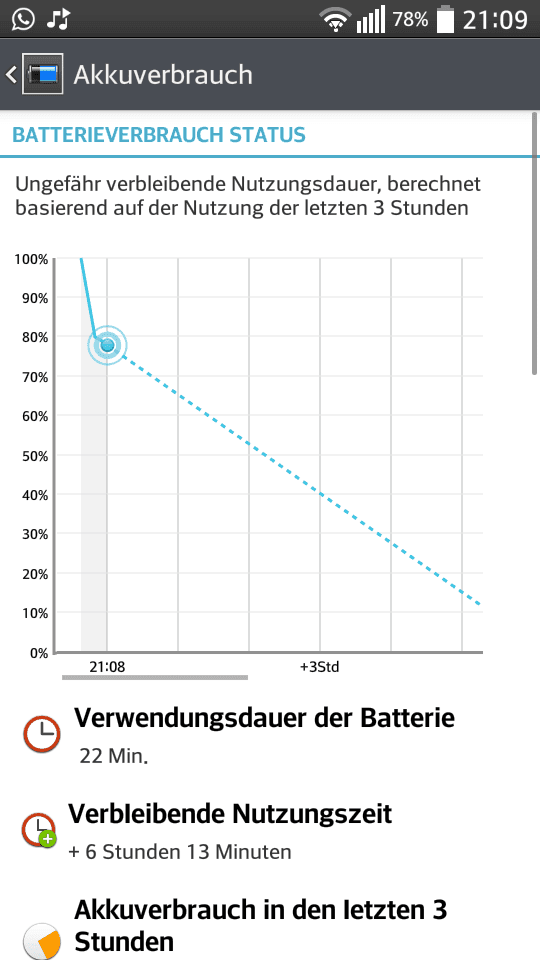

Ich wollte heute schon ein ähnliches thema erstellen.
Hab mein LG L90 seit gestern.
Habs direkt ganz geladen und heute bei 4% ausgeschaltet und angesteckt. Bei ca 25% musste ich es anschalten wegen einem anruf.
Komischerweise sagte die prozentanzeige im eingeschalteten zustand dann 50%. Ich ließ dann bis 100% aufladen und steckte es vom strom ab.
Innerhalb kurzer zeit sprang die prozentanzeige dann auf 80%.
Also hab ich nochmal angeschlossen und wieder bis 100% geladen.
Jetzt entlädt sich der akku recht normal.
Ich hoff auch einfach mal, dass das gerät noch mehrere ladezyklen braucht um ordentlich den ladestand anzeigen zu können.
.anbei ein screenshot vom sprung 100% > 80%
