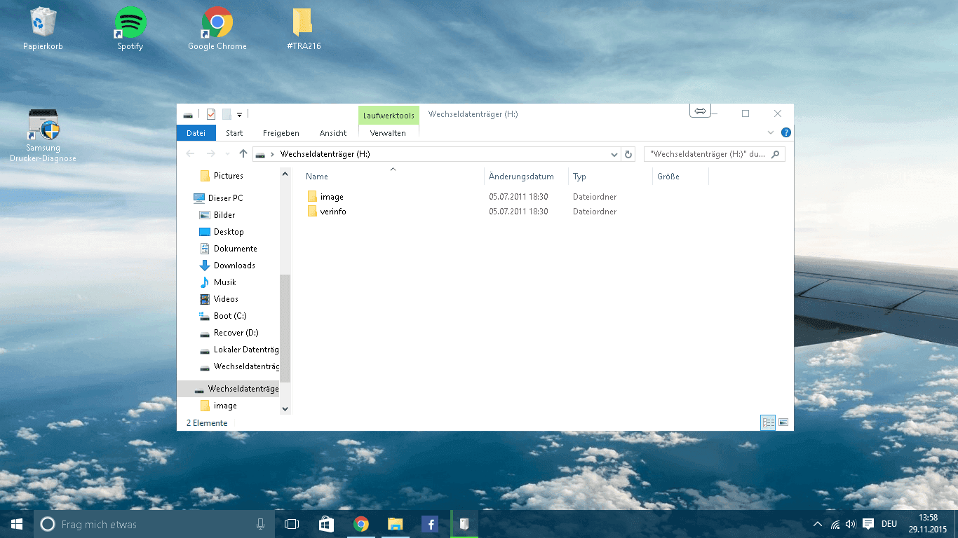

Mir ist jedoch aufgefallen, dass wenn ich das Gerät per USB an den PC anschließe, sich ein Fenster öffnet.
Ich stell mal hier ein Bild dazu rein.
(siehe Anhang)
Ich hoffe, dass ihr mir helfen könnt, Danke!
