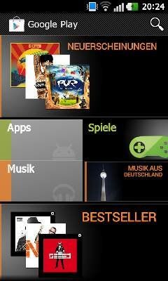

So sieht die Startseite aus
Gesendet von meinem LG-P920 mit der Android-Hilfe.de App

Huch, sieht ja wirklich etwas seltsam aus bei Dir - links von den ansonsten vier Feldern fehlen zwei und das von rechts ist teilweise nach dort linksversetzt. Hab ich so noch nie gesehen.
Also ich würde (falls noch nicht geschehen) alles plattmachen und (Fullwipen) und versuchen das komplette System nochmal neu aufzusetzen.
Viel Erfolg - Gruß Ron
