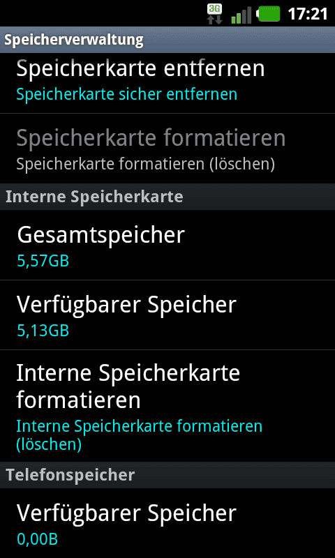

Hallo hatte eine custom rom auf meinem LG920 und wollte, da der Speicher voll war, dass Handy zurück setzen bzw. alle Daten löschen. Hab wohl irgendetwas falsch gemacht, Handy ging nicht mehr. Habe dann die Notfall - Wiederherstellung gemacht. Hat auch geklappt aber nun wird mein interner Speicher nicht mehr erkannt. Kann es auch nicht mehr flashen...
Was kann ich tun...
BITTE um schnelle Antwort
Hast du jetzt wieder ne stockrom? Wenn ja nochmal auf werkeinstellung setzten. Danach berichte mal
Nachdem ich jetzt 2 Tage rum gebastelt hab und mehrfach auf Werkseinstellung gesetzt hab und es mit einer andern Custom versucht hab. Klappt es nun wieder mit der Orignal Rom Version LGP920-V21e-Apr-19-2012. Im endeffekt hat mir die Folgende Anleitung weitergeholfen.
