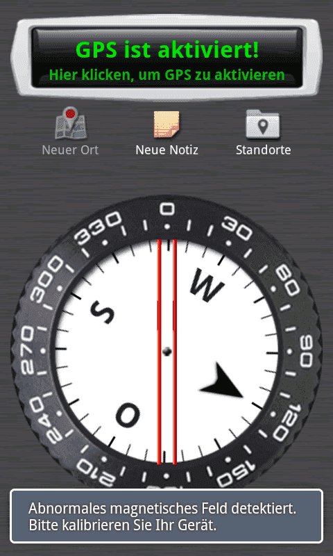

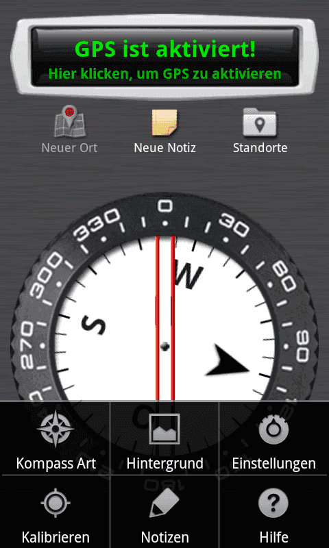

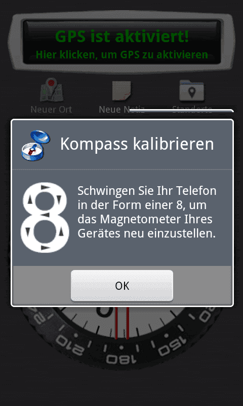

Anleitung für alle die auf Nummer sicher gehen wollen:
