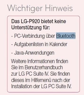

Warum liest eigentlich keiner das Handbuch?
In meinem steht drin, siehe Anlage, das das so nicht geht.
Helge

Jojo, auf die Idee bin ich vorhin auch gekommen und habs nachgelesen. Sry dass ich mich jetz erst melde, hatte noch zu tun und schreib deswegen jetz erst.
Aber en kleiner Witz isses schon denn mitm MyPhoneExplorer gehts nämlich. Ich raffs zwar ned, aber gut.....
