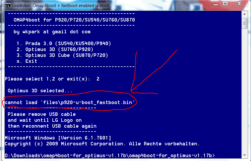

Bei mir kommt immer das hier raus, wenn ich start_fastboot.bat starte und es dann verbinde:(
Habe auch Win7 64bit
Du muss start_fastboot.bat editieren oder in files ordner uboot.bin in p920-u-boot_fastboot umbennen
weil im ordner files gibt es bei dir nicht diese datei.

er kommt nicht in fastbooot mode, auf sein screenshot wurd da kein fastboot.bin geflashed weil der direkt am anfang der ausführung von start_fastboot.bat fehler bekommt dass dar uboot datei nicht gefunden wurde. er muss die erst flashen damit er in fastboot mode rein kommt
Ok, jetzt hat's anscheinend geklappt (danke Pota).

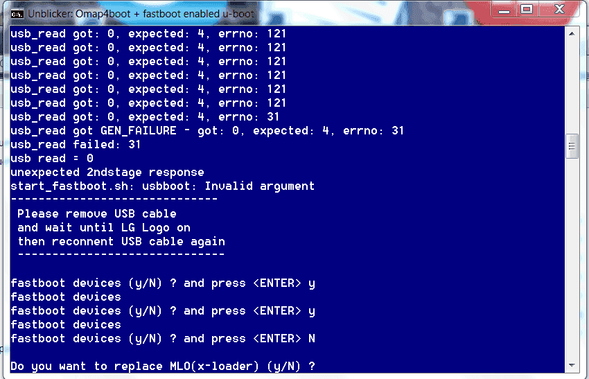

Kann es sein, dass es nicht funktioniert, wenn man CM7 als Basis drauf hat? Und wo landet man, wenn man von CM aus in den Bootloader startet? Nicht zufällig im Fastboot, oder? :/
Hab ich mich auch schon gefragt...
Ok, mach ich:smile:
Jetzt kam folgendes:
(wieder kein silbernes Logo)
alles überschreiben :) also immer mit Ja beantworten dann werden die Bernies Files drüber geflashed :)
Da kommst du auch in CWM Recovery
du muss Fastboot treiber und Omap treiber installieren. anscheined wurde die nicht richtig installiert
