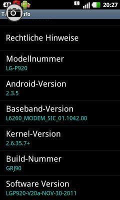

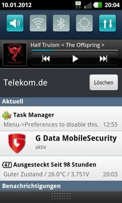

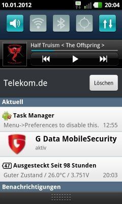

Hier nochmal 2 Bilder
Grüße

@whisler
200 Stunden ??? Bist Du dir da gaaanz sicher? Damit dürftest Du zu 300 % der Rekordhalter sein. Ganz ehrlich: vertippt oder?[/QUOTE]
200 std. passt. Habe leider den Sceenshot versehentlich gelöscht. Irgendwo vorn ist aber nen alter Screen, der 50%+ bei 98 std. anzeigt.
Wie gesagt, ich bin voll zufrieden mit dem O3D und würds immer wieder kaufen.
