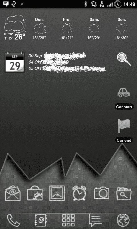

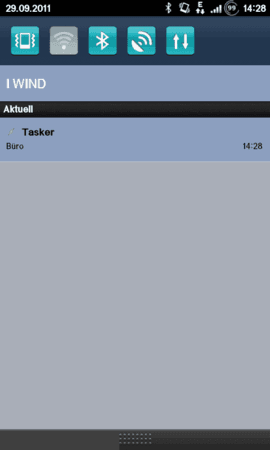

Auch wenn man es im Forum schon an einigen Stellen findet, trotzdem hier mal ein Hinweis auf UOT Kitchen
Ich hab erst heute zufällig davon im XDA Board gelesen und bin begeistert! Hab mir auf die schnelle direkt mal paar Sachen fürs ThiaiZO3D V1.3 "gekocht", da das ja mit Standard LG-Froyo-Design daher kommt.
Wer will, kann sich das gerne installieren, es funktioniert aber nur mit diesem ROM in dieser Version! Ferner hab ich das Akku-voll-Popup entfernt, da mich das persönlich langweilt :) Online kann man aber selbstverständlich für jedes beliebige ROM ein Theme erstellen.
Falls es jemand installieren möchte (via CWM): vorher ein Backup anlegen!! Ich übernehme keine Verantwortung für mögliche Schäden!! Das ist nur ein Beispiel, was mit UOT Kitchen machbar ist. Die Erstellung hat keine 30min gedauert...
Änderungen im Vergleich zu Stock:
  • Statusbar (Farben und Icons)
  • Benachrichtigungen (Farben)
  • Popups (Farben)
  • Systemschriftart
  • Akku-voll-Popup entfernt

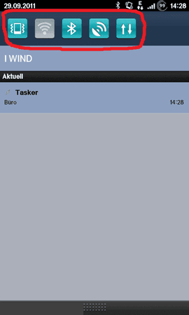

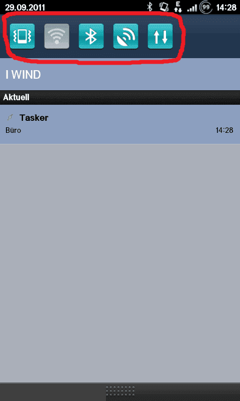

weißt du zufällig ob ich die buttons oben irgendwie ändern kann?
die sind ebenfalls in der framwork .. sollten per hand ersetzbar sein. mir fehlt grad die zeit, das mal zu probieren. werde ich schnellstmöglich tun und dann berichten

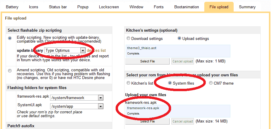

Du musst "System Files" auswählen und die framework-res.apk hochladen. (siehe screenshot) hier unbedingt auf die richtige datei achten, sonst klappts nicht. also die framework-res.apk aus dem rom, das du installieren willst oder direkt aus deinem system! andere dateien musst du nicht hochladen (da das 3D weder android 2.3 noch sense oder touchwiz hat)
