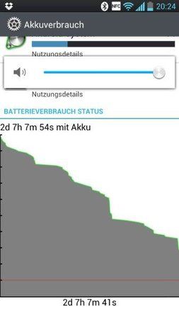

Wie siehst du die Akkuleistung und Kamera (speziell der Autofocus) mit der v10d?

Für meinen Zweck ist das Foto klasse leserlich.
Akkuverbrauch sieht ebenfalls gut aus, hab aber nicht viel gemacht außer installieren, einstellen und Pizzaservice anrufen. BT, WLAN, NFC, UMTS immer an. Zweite Aufladung.

Akkuleistung ist beim P880 besser als beim S3, Freund hat ein S3 und davor testweise das P880 ausprobiert, er war vom P880 recht begeistert, nur er glaubt nicht an LG.
