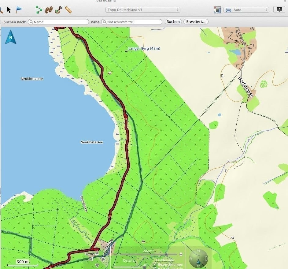

Im Anhang Beispieltracks (LocusPro im Wald), jeweils immer gleicher Weg:
grün: etrex Venture HCx
blau: Sony Xperia Ray (mein derzeitiges Smartphone)
rot: LG P880
Dazu waren die Bilder (egal ProCapture oder Stock-Kamera mit verschiedenen Einstellungen) wirklich alle recht unscharft obwohl alle am Tag tlw. mit dem Sonnenlicht aufgenommen (Herbstmotive halt).

An der GPS - Genauigkeit abseits von Straßen (für Kanu, Biken, Geocaching, Wandern ...) trennt sich die Spreu vom Weizen. Mit gängigen Programmen wie Navigon wird die Position quasi auf die Strasse gesetzt, deswegen merkt man es da weniger. Auch weitere Faktoren spielen da rein.
PS: Deine Erfahrungen mit dem GPS des Galaxy S kenne ich ;) Und die Bilder sind auch nicht MB (sondern "Wandern mit Kinderwagen" - meine Frau würde so komisch gucken wenn ich die Kleine mit Seil hinterm Fahrrad herziehen würde) und Berge ham' wir hier nicht.
Akkulaufzeit fand ich unauffällig (2h, kaum was verbraucht trotz laufendem Tracking und regelmäßigen Draufschauen und Knipsen). Allerdings habe ich nach einem Tipp NFC (Bluetooth sowieso) deaktiviert.

ouch das schaut böse aus ... :(

Ahja, alle Tracks sind "böse" aus der Jackentasche aufgenommen, aber das es besser geht sieht man ja.
Wie gesagt, ich bin mir nicht sicher ob alle LGs so sind oder nur das eine. Beim letzten Mal hat ein Gerätetausch auch geholfen.
