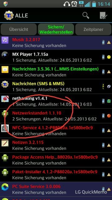

Ich hatte bis vor zwei Tagen mit dem selben Problem zu kämpfen. Der Standort ließ sich nicht mehr über WLAN oder moblie Daten bestimmen.
Habe gewipet, Maps und Konsorten deinstalliert und wieder installiert, nichts hat geholfen. Dann habe ich bei Titanium Backup gesehen,
dass das Packet bzw. die com.google.android.location (NetworkLocation.apk) durchgestrichen ist und demnach durch Google bei einem Update gekillt wurde.
Also mein altes Galaxy S ausgepackt und aus der SlimBean Rom das Packet mittels Titanium gesichert und ins 4XHD gespielt.Bei mir hats geholfen.

Sieh mal nach ob die apk auch wirklich vorhanden ist. In den Einstellungen mal den Standotrtzugriff deaktivieren, neu booten, danach wieder aktivieren.
Was ich auch gemacht hatte, war mittels Titanium die Daten zu Google-Dienste-Framework zu löschen. Habe gelesen,dass das auch helfen kann.
Sonst hilft wohl nur noch die LG Firmware nochmals drüber zu bügeln, die Daten sollten dabei vorhanden bleiben.
Gesendet von meinem LG-P880 mit der Android-Hilfe.de App
Netzwerkstandort ist vorhanden Version 1.1.08.
Deaktivieren + Booten hat nichts gebracht.
Dienste Framework Daten auch gelöscht.
Nix :-(

Also die apk Netzwerkstandort ist in der Tat nicht vorhanden. Warum auch immer?
Daten löschen, neu booten etc hat nichts gebracht.
Werd als nächstes glaube gleich CM oder eine andere FW draufspielen. Weil ich denke das die daten beim neuen install der LG FW auch gelöscht werden. Da hab ich jetz wirklich nen grund dazu.
