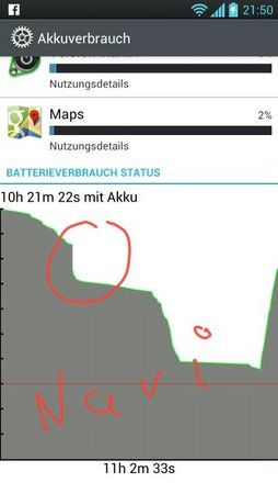

eventuell ein Hitzeproblem? Mal gefühlt, ob die Rückseite übermässig heiß wird? Wie ist der Akkustand kurz nach dem Neustart?
Ich hatte das auch mal und in meiner Akkuanzeige ein starken Abfall feststellen können

Ist unterschiedlich mit dem Akkustand, gestern bei ca. 50% ausgegangen (hat sich eigentlich auch nicht sonderlich aufgeladen in den 2 Std Fahrt), heute mit 100% angeschlossen, nach ca 45 Min GPS verloren und neugestartet, war dann aber weiterhin bei 100%.
