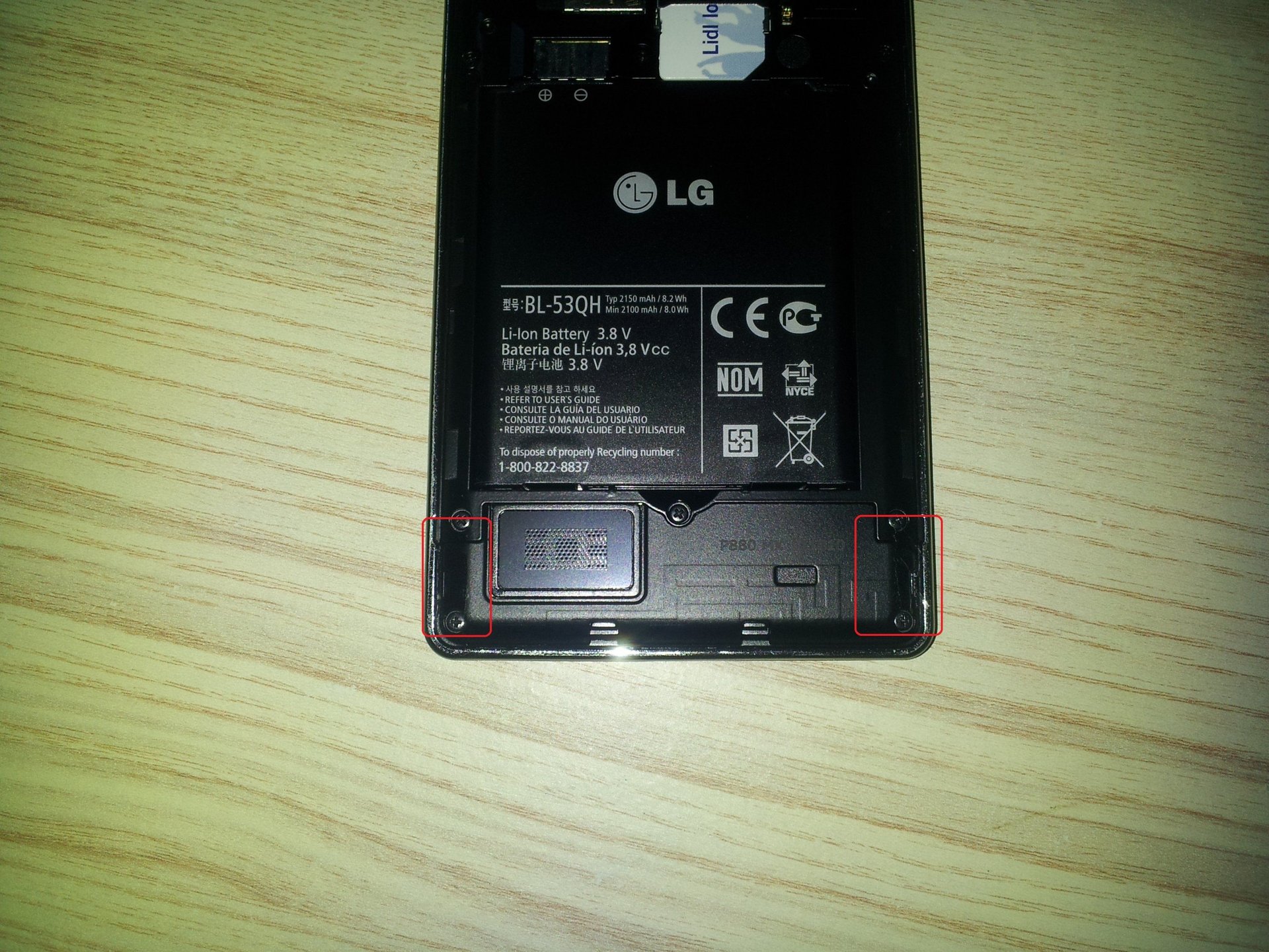

Hier im Forum geistert ein Servicedokument von LG rum, laut dem der Staub wohl durch zwei kleine Öffnungen unter dem Akkudeckel eindringt.
Rechts und links im unteren Bereich (wo auch der Lautsprecher sitzt). An der einen Seite rastet da auch eine Nase des Akkudeckels ein. Ich hab die beiden Öffnungen mit jeweils nem kleinen Tesafilm Streifen abgeklebt (so ca 1x3mm) und bisher ist meine drittes LG staubfrei... wobei das natürlich auch einfach Glück sein kann.
Ansonsten benutze ich nur ne Ledertasche
ok, das hört sich ja schon mal nach was an ;)
wo finde ich das dokument hier?
gibts da bilder zu?
Hab mal n Bild von meinem gemacht... ist nicht so gut zu erkennen aber wenn du bei deinem mal schaust sind die nicht zu übersehen.
