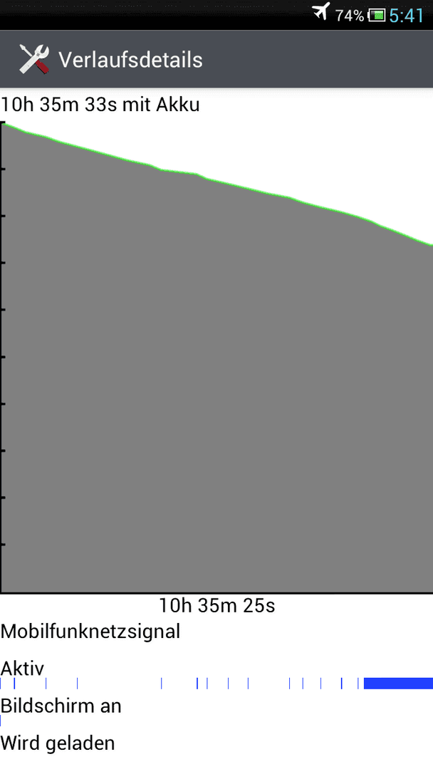

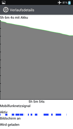

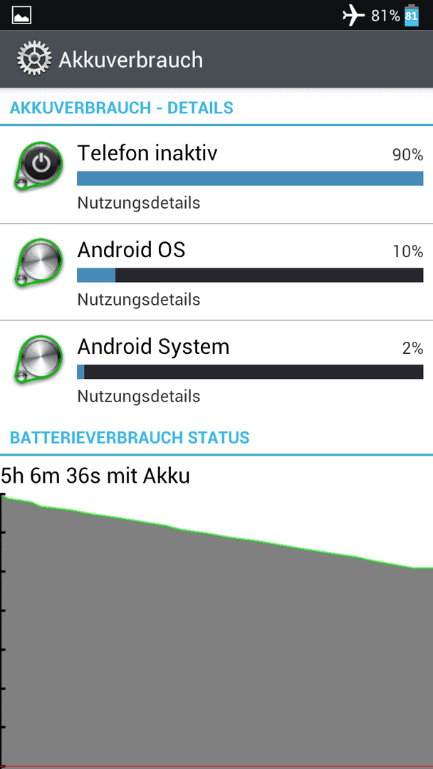

Benny100 schrieb:
Seid 1woche verliere ich bei 8h runde 30%Akku und das im Flugmodus.
Wie bekommt mann nun raus an was das liegt?
Habe nichts geändert und vorher habe ich in 8h höchstens 2% verloren...
Servus!
Du hast einen durchgehenden Balken bei "AKTIV" und er zeigt dir bei 8h an daß er 5h im Tiefschlaf und 3h AWAKE war --> beim nächsten Screenshot von Better Battery Stats müsstest du auf PROCESSES oder auch PARTIAL WAKELOCKS umschalten um zu sehen wie die Applikation heisst die das auslöst.
HTH,
Ciao,
Steve

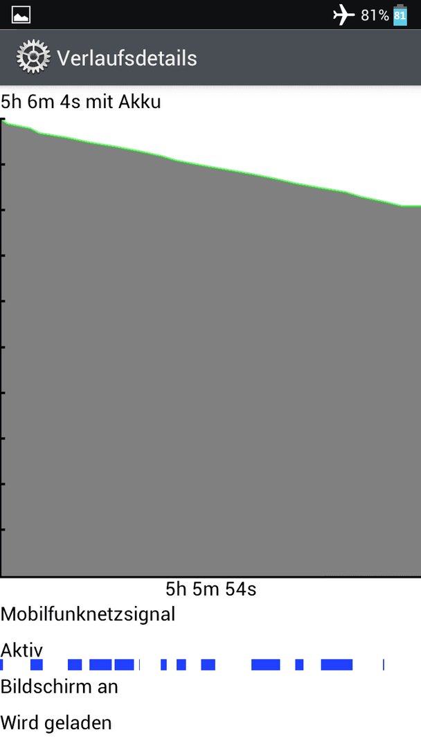

hlm schrieb:
Mal ne dumme Frage: Der Screenshot "Verlaufsdetails" zeigt "Mobilfunknetzsignal", "Aktiv" und so weiter unterhalb der Akkugrafik. Wenn ich bei meinem Telefon (Firmware V10f) unter Einstellungen/Energieverwaltung/Akkuverbrauch nach unten scrolle, sehe ich zwar die Grafik, aber die Informationen darunter fehlen.
Ist der Screenshot mit einem anderen Program aufgenommen, oder gibt's einen Trick, um die Informationen anzuzeigen?
Servus!
Mein "Trick" ist es eine Verknüpfung anzulegen (im Dock z.B.) und da gibt es (zumindest beim Go Launcher EX) die Funktion --> Verknüpfung ---> Verknüpfungseinstellungen --> Akku und du bekommst diese Anzeige!
HTH,
Ciao,
Steve

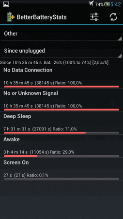

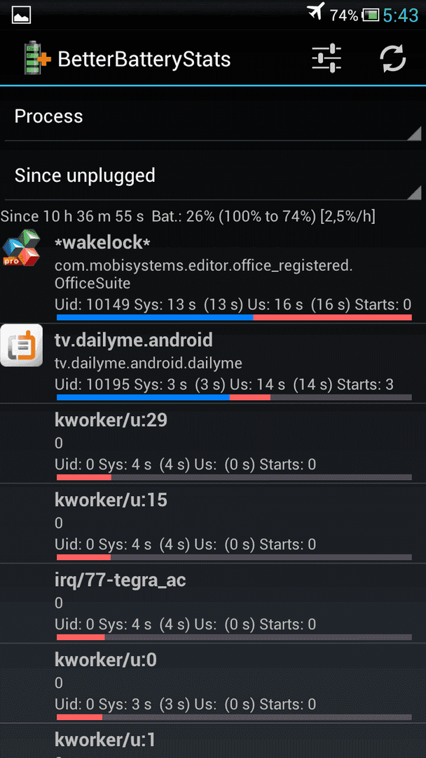

Auch dieses werde ich heute mal machen denn habe das Problem immer noch!
Edit:

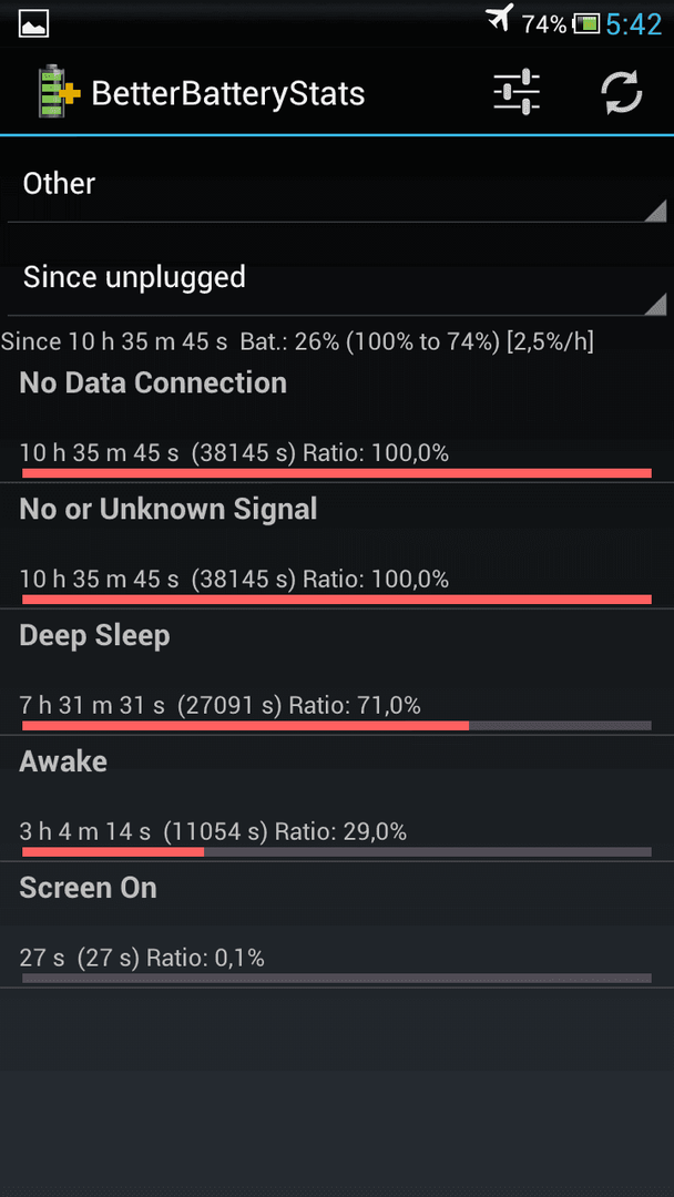

So voll geladen und nix am Telefon gemacht halt nur den Flugmodus aktiviert!
Es geht auch mit dem Standard-Launcher:
Anwendungen -> Widgets -> Verknüpfungseinstellungen, dort dann Akku auswählen,
so erhält man vom Homescreen dann die gewünschte Grafik.
Reaktionen: Lotussteve

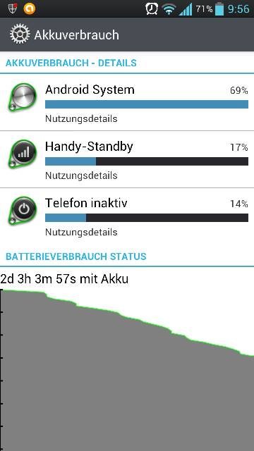

Also ich bin sehr sehr zufrieden mit dem Akku.
Das LG läuft bereits 2 Tage und 4 Stunden, und laut Anzeige sind noch immer 42% Saft im Akku. Natürlich habe ich während dieser Zeit das Handy nicht oft benutzt (nur mal kurz Kamera, WLAN usw.).
Ich war übrigens auch schon mit dem Akku meines Optimus L7 zufrieden, aber leider ließ die Performance bei diesem Gerät sehr zu Wünschen übrig. Daher habe ich es verkauft und mir das 4X HD geholt. Bisher ist es einfach nur ein sehr sehr sehr edles und leistungsstarkes Gerät. Auch beim Thema Kamera und Akkudeckel kann ich manche Testberichte nichts verstehen. Schließlich fühlt sich der Deckel in meinen Augen durch die leichte Gummischicht doch relativ hochwertig an. Und auch bei der Kamera kann ich keine Probleme mit dem Autofokus feststellen. Alle Bilder werden nach dem Auslösen automatisch scharf gestellt.

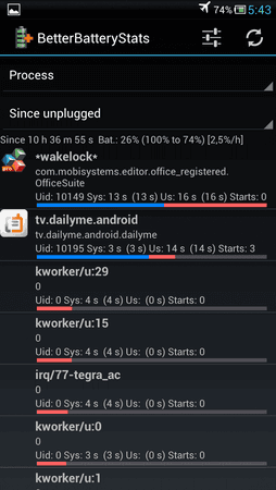

Benny100 schrieb:
@Lotussteve Danke für den Tip benutze ja auch den Go Launcher EX.... :)
Servus!
Freut mich wenn ich helfen konnte :) !
Wegen Screenshots: Scheint ein Problem mit dem Officeprogramm zu sein, deinstalliere es mal oder, falls vorinstalliert, stelle es auf DISABLE / Deaktiviert!
HTH,
Ciao,
Steve

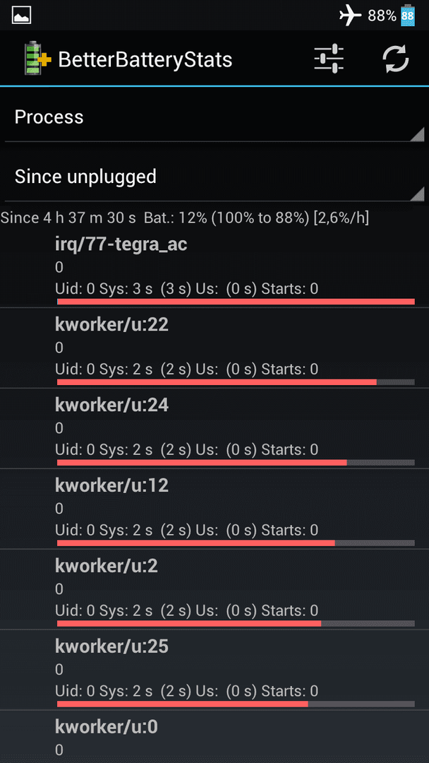

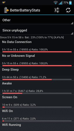

@Lotussteve
Habe das Apps deinstalliert brauche es nicht wirklich.

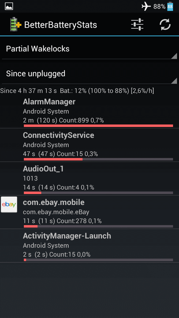

Aber trotzdem fehlen mir in knappen 5h 12%akku im Flugmodus.
An was kann das jetzt noch liegen?
@Benny100: Kannst du das Gerät noch umtauschen?
Ich hatte meins testweise 48 Std im Flugmodus (was mir zugegeben schwer gefallen ist ;) ) und es hat 10% Akkukapazität verbraucht.
Ist erst seid 2wochen so habe mal unnötige apps gelöscht und ein Wipe Dalvik Cache gemacht.
Teste es heute nacht nochmal!
Benny100 schrieb:
@Lotussteve
Servus!

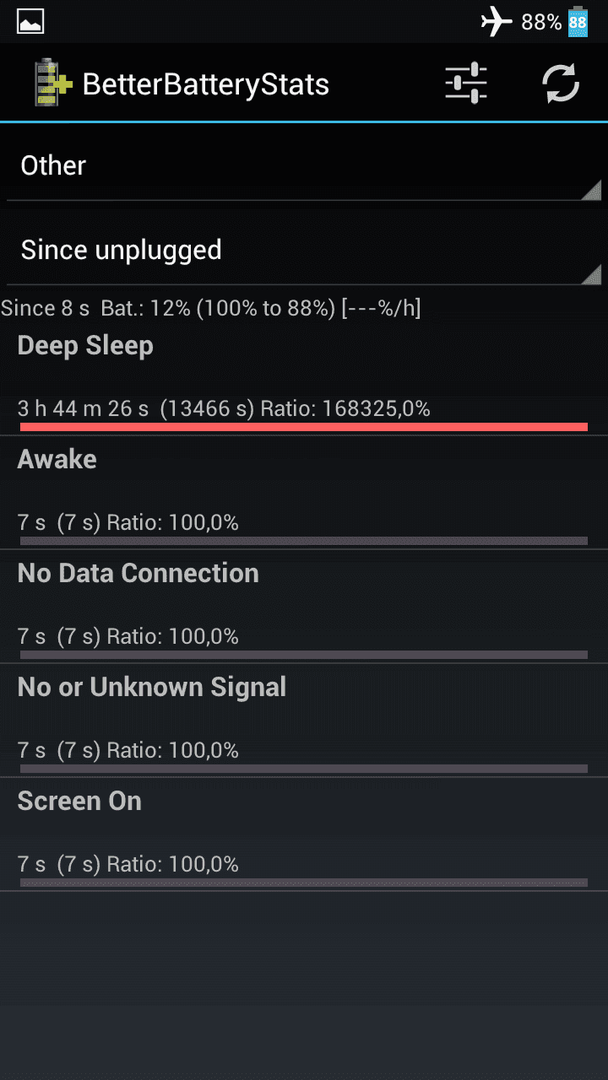

Könntest du mir bitte vom ersten Screenshot noch die Ansicht anhängen wenn man auf den Graphen tappt, sprich wann aktiv, wann Bildschirm an..., danke!
Interessant ist der zweite Screen wo er schreibt daß er seit 8s unplugged ist?
Rein von den Deep Sleep Werten würde das super passen und ich würde mit 1-2 % maximal für die ganze Zeit rechnen!
Ciao,
Steve

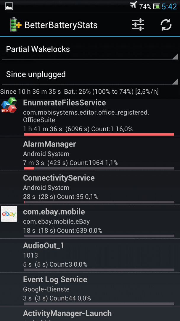

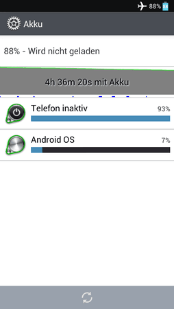

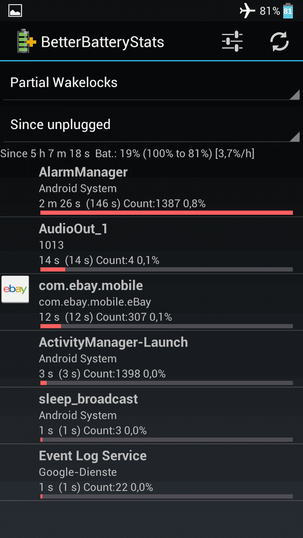

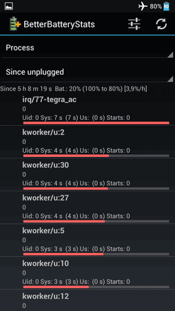

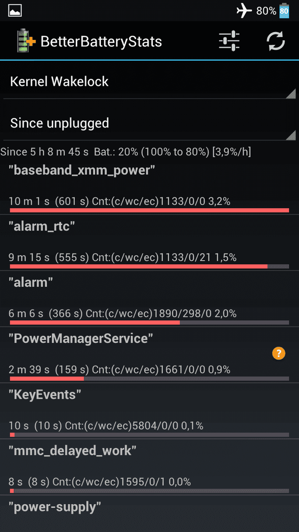

So heute nacht nochmal getestet aber weiß kein rat was da am akku nuckelt!
Und beim PowerManagerService ein fragezeichen (Fehler eingeschlichen?)
Servus!
Am ersten Bild sieht man schön daß irgendwas sehr lange und immer wieder dein Gerät aktiv hält....bei den Prozessen ist der Alarm_manager dabei, also vielleicht irgendeine GUI-Benachrichtigung die hängt und nicht mehr "in den Vordergrund" kommt...hatte ich mal mit GO LAUNCHER EX NOTIFICATIONS....deinstalliert, gut wars...
Was für eine Uptime hat dein Gerät, ist dieses Verhalten immer oder nur jetzt zu beobachten?
Und das Fragezeichen habe ich auch, das kannst du antippen, ist ein Infotext :) !
HTH,
Ciao,
Steve

Ich gebe zu ich habe das Handy nur selten benutzt in der zeit. Trotzdem finde ich es beachtlich.
Gesendet von meinem LG-P880 mit der Android-Hilfe.de App

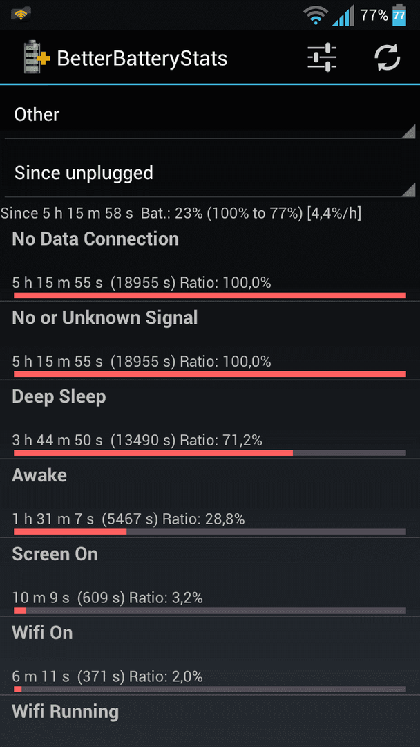

Leute, ihr müsst die Display-on-time mit angeben. Ohne sind eure Diagramme nutzlos.
Die Angabe "viel/wenig benutzt" wird von jedem User anders interpretiert.
Ich habe pro Akkuladung ca. 3h Display-on-time (bei 50% Helligkeit) :
Das sind
- ca. 40 Whatsapp messages
- ca. 90 min surfen
- ca. 60 min spiele (2d)
Ich komme damit leicht über den Arbeitstag, ich stecke es morgens um 7Uhr ab und um 19 Uhr sinds meistens noch um die 45%.
zum Vergleich:
Mit dem S3 schafft man durchschnittlich 5h Display-on-time.
Mit dem HOX ca. 4h, trotz kleinerem Akku und gleicher Hardware...
