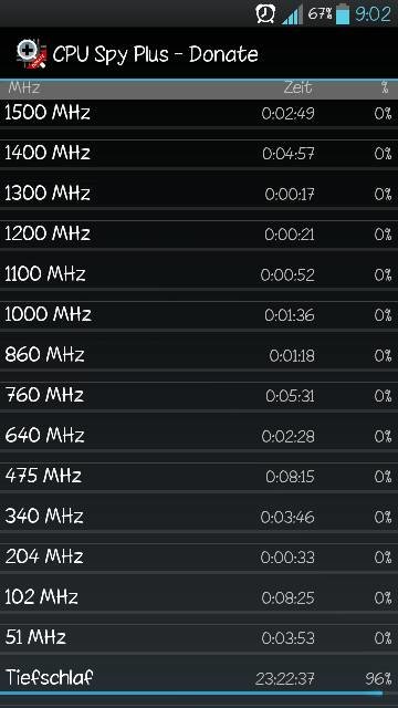

Heute zum ersten mal über nacht nicht an der steckdose um den deepsleep zu testen. Komme auf geile 96% :)
Mobile daten: aus
Wlan: aus
Sync: aus
Flugmodus: AUS

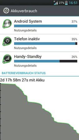

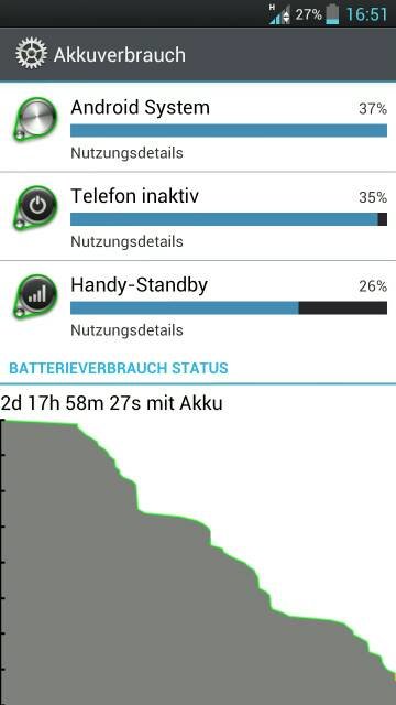

Bei mir nach wie vor im Standby, bzw. Im "Casual-Gebrauch" super Werte. Trotz WhatsApp, Maps, Facebook...
@Maverick
Lies Dich mal hier ein https://www.android-hilfe.de/forum/lg-optimus-4x-hd-p880.570/stock-der-akku-thread-zum-optimus-4x-hd.252697-page-47.html#post-5005808
Probleme kann es so viele geben, dass man es nicht pauschal sagen kann. Aber an z.B. die SD-Karte oder die Tastentöne denkt man wahrscheinlich gar nicht (und diese Dinge können beim P880 enormen Akkuverbrauch verursachen). Also mal durchlesen und verschiedene Tipps ausprobieren, sollte zu lösen sein, denn dass hier immer gleich der Akku verdächtigt wird, halte ich für Quatsch. Ich habe hier auch noch von keinem gelesen, dessen Akku getauscht worden wäre und danach die Probleme verschwunden waren...
