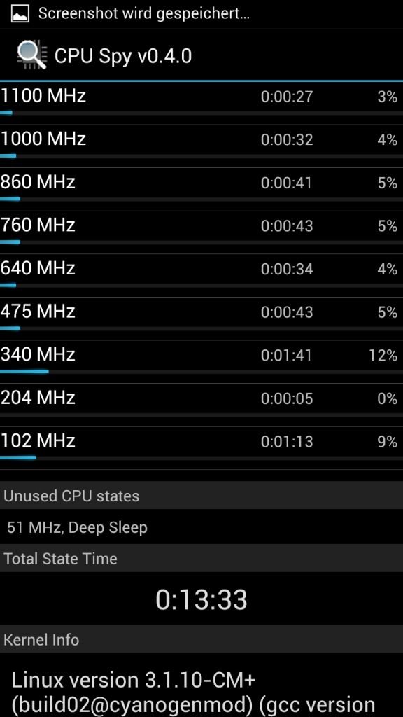

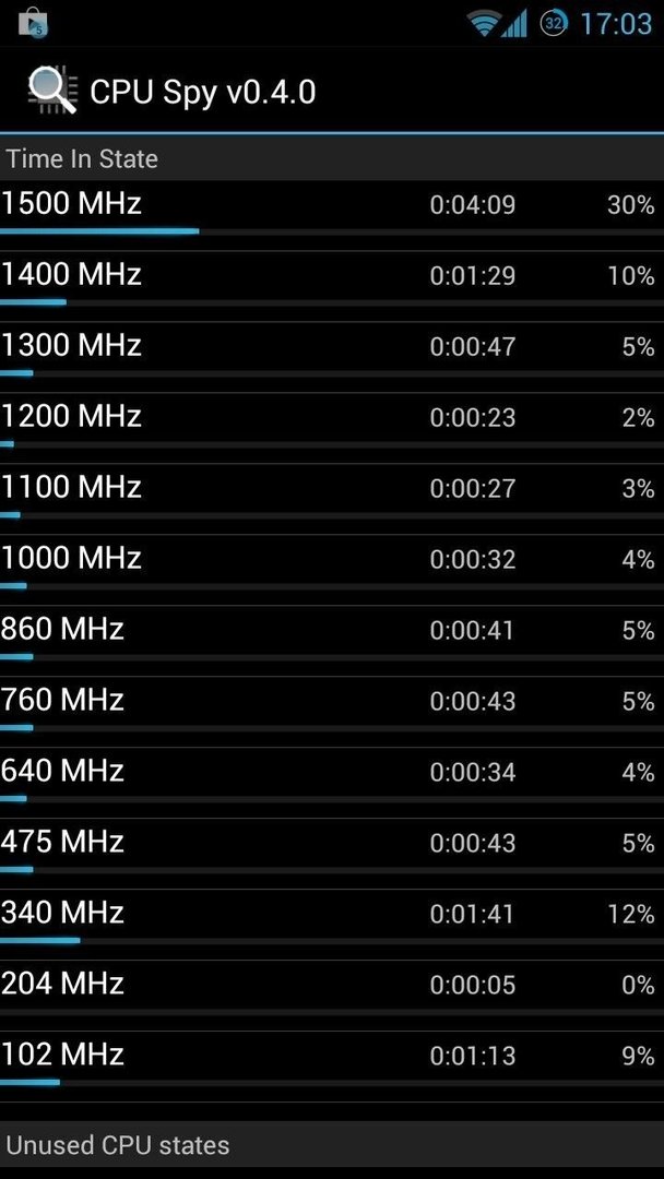

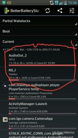

Hey Leute,
Ich bin echt verzweifelt weil mein akku unnormal schnell leer geht und egal was ich mache es nicht viel daran ändert.
Ich glaub ich hab schon diesen kompletten thread gelesen und die tipps ausprobiert, gegooglet....ich hab alles probiert!
Klar hat es ein 4,7 zoll display, quadcore usw. aber dass ist echt nicht normal...mein freund hat das s3 und verbraucht viel weniger! Wenn ich mein handy nur kurz anmache um ne whatsapp nachicht zu lesen oderso geht mir schon eine prozent akku drauf....dass kann doch nicht sein oder?
Wir hatten gerade eine busfahrt und der hatte ca. 2 stunden ganze zeit iwas gemacht (musik gehört, spiele gespielt...) und hat nur ca. 20 % akku verloren.
Könntet ihr mir alles mal aufzählen was viel strom frisst und wie man die akkulaufzeit verlängern kann?
Das mit dem display weiss ich ja...

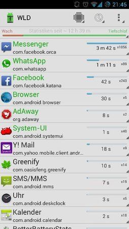

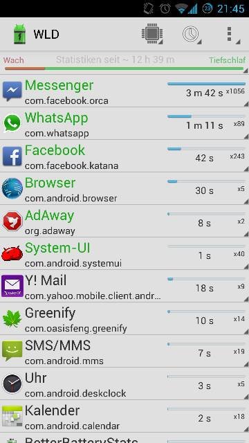

Ich hänge noch ein paar screenshots von cpu spy und wake lock detector an
Ich wäre sehr sehr dankbar!
Mfg thejohnize
Ps: Wenn mein handy lädt und ich irgenwas am handy mache (dunkelste stufe) dann kreige ich nur sehr sehr langsam ein prozent aufgeladen...ist das normal?
gesendet mit meinem LG 4X HD | CyanogenMod 10.1

@thejohnize
Also ich würde dir einen Full Wipe mit formatieren des internen Speichers empfehlen! Ich schreib mal eine kleine Anleitung, da du ja auf CM10.1 bist, funktioniert das ganz gut! Aber Vorsicht, es wird alles gelöscht, also ist es viel Arbeit alles wieder einzurichten. Allerdings wird es sich lohnen! ;)
1. Sichere deine Daten (Bilder, Musik usw.) und Apps (per Titanium Backup) auf die externe SD
2. Lade dir die RC5 (soll laut einigen Usern die sparsamste sein) runter und kopiere diese auf die SD
3. Schalte das Handy aus und entnimm die SD
4. Boote ins Recovery und führe folgende Schritte aus
5. Data Wipe, Cache Wipe, Dalvik Cache Wipe
6. Gehe ins "advanced" Menü und wähle nacheinander alle "formatiere" Punkte aus
7. Halte die Powertaste so lange gedrückt, bis das Handy aus geht (ca. 10 Sekunden)
8. Lege die SD ein und boote ins Recovery
9. Jetzt installierst du die RC5 (install from external_sd)
10. Installation abwarten und neu starten
11. Nun noch per Titanium Backup die Apps wiederherstellen, fertig!
Wie gesagt, Vorsicht, denn es wird wirklich ALLES gelöscht (Wlan Passwörter, Account Daten, zusätzliche Daten für Spiele usw.). Also alle Passwörter, Account Daten usw. aufschreiben und nach erfolgreichem wiederherstellen der Apps (Spiele) die zusätzlichen Daten erneut herunterladen (das lässt sich leider nicht vermeiden)! :mad:
Danach sollte der überhöhte Akkuverbrauch Geschichte sein!

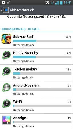

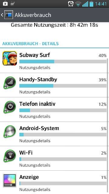

Da kann doch was nicht stimmen, oder? Ich habe etwa 10 Minuten gespielt...
Gesendet von meinem LG-P880 mit der Android-Hilfe.de App
Nein, da stimmt gar nichts....
Die originale LG Akkuanzeige ist Schrott. Allein schon weil bei Display 1% steht.
Das Display steht fast immer an erster Stelle, weil es am meisten Energie verbraucht. Siehe CM, da funzts einwandfrei

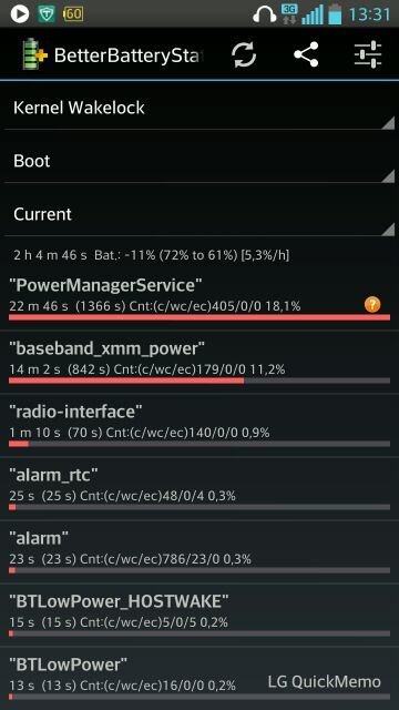

ich habe seit ein paar Tagen starke Probleme mit der Laufzeit. Bin auf der Stock 20A, hab schon zweimal einen fullwipe gemacht, hat aber nichts geholfen. Schaffe max. 15h ohne dass ich groß was mache mit dem Gerät, BT, Wlan, gps aus, keine Spiele, max 30 min Internet, paar sms...kann doch nicht sein, oder?
Lg
@_ulat_
Probier mal "DeepSleep Battery Saver" und/oder schau mittels "Better Battery Stats" (gibt's im XDA Forum kostenlos) was den hohen Akkudrain verursacht!

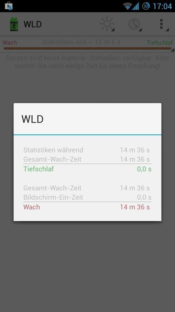

Ich habe BBS laufen und hab diesen dienst entdeckt PowerManagerService
Wie kann ich den stoppen. Ich finde nichts auf google
@dajul41
Drück einfach mal auf das orangene Fragezeichen! ;)
Hat sich geklärkt ist ein platzhaltervfür alle apps.
Ich habe aber jetzt drei andere dienste die ich deaktivieren möchte wie geht das?
Holzi001 schrieb:
@_ulat_
Danke, also mit dem battery saver hats sich verbessert, bin jetzt bei ca 20-24 Stunden Standby.
Aber dafür braucht das Phone jetzt über Nacht im Flugmodus regelmäßig 30% und mehr!??!
Bekanntes Problem (nicht nur bei unserem Handy).
hat mit dem kernel wakelock "xmm_baseband_power" zu tun, der im Flugmodus am stärksten auftritt.
Im xda Forum wird u.a. drüber diskutiert. Eine finale Lösung gibt es leider noch nicht.
