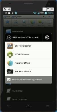

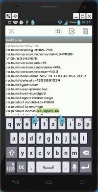

Man muss einfach die build.prop (/system/build.prop) mit einem Editor Öffnen (habe es mit ES Datei Explorer - ES Notizeditor geöffnet) und dann steht unter “ro.product.name“ die Version.
In meinem Falle hätte ich x3_open_eu.

Interessanterweise habe ich mal explizit die deutsche KDZ geflasht und genau dort in der Build.prop nachgesehen und da stand auch open_eu. Kann das mal bitte jemand verifizieren, ob es wirklich andere Einträge dort gibt, die auf eine echte "German" hinweisen?
Außerdem sollte man sich nicht darauf verlassen, denn die Updateserver von LG erkennen an der IMEI, welche Software/Region das P880 haben sollte und bieten den Update nur passend an. Also einfach eine Euro_Open flashen und damit zu den Updates für Euro_Open zu gehören ist ein Trugschluss...

All the european countries have euro_open versions, and the specific German, Italian, whatever... is because of the brands. But the firmware is the same...
In germany you have:
DEU/GERMANY_____________________Euro_Open (unbranded)
and
TMD/T-MOBILE(GERMANY)___________From T-Mobile (mabye with some extra apps T-Mobile related, or not...)
xda-developers - View Single Post - Receiving official V10h.

denke, man hätte branded so würde da was anderes stehen ... es haben wohl alle die unbranded sind open eu
