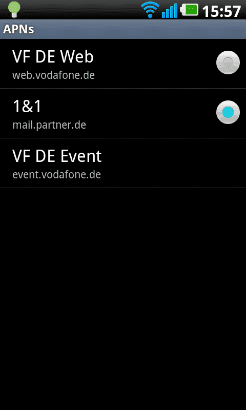

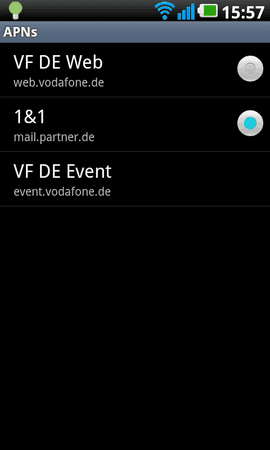

Asche auf mein Haupt. Jetzt habe ich alle 348 APN einmal durchgesehen. Genau wie du es sagst ist der letzte (1&1), den ich eigentlich benutze. Aber in meiner Anzeige werden nur 3 dargestellt. Ich hänge dazu ein Screenshot an den Beitrag.
Da siehst du auch mein Problem. Den Vodafone möchte ich weg haben und den dritten Eintrag, der nicht anzuwählen ist, auch. Ich habe nämlich nach jedem Start, wenn Vodafone angewählt ist eine Unmenge von Bookmarks, die ich immer wieder weglöschen muss. Warum allerdings meine Einstellung von 1&1 manchmal wieder zurück in die web.vodafone.de zurückspringt, weiß ich (noch) nicht. Es scheint die Standardeinstellung sein.
Also der Wunsch ist eigentlich ganz einfach formuliert. Alles soll weg, nur 1&1 (selbst erstellt) soll Standard sein.:biggrin:
Anwählbar ist der dritte Eintrag nicht, da es sich hier um einen des Typs MMS handelt.

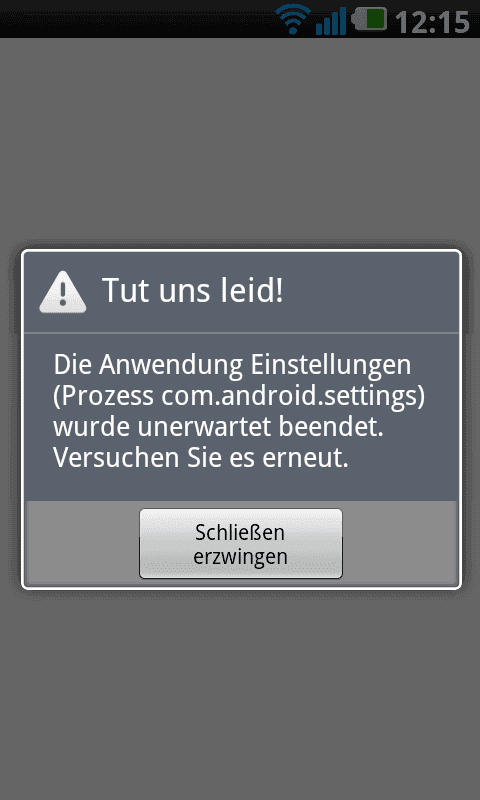

Hallo Baltazar,
leider antworte ich erst heute, da ich bei einer Änderung eines Beitrages keinerlei Info bekomme. Nun aber zu deiner "Nachtarbeit". Der Erfolg blieb aus. Es verhält sich genauso wie bei der von mir nach deiner Vorlage veränderten telefony.db Datenbank. Jetzt habe ich von der Fehleranzeige eine Screenshot gemacht. Der Fehler tritt dann auf, wenn man der APN von Vodafone öffnet und mit der Menü-Auswahl ihn dann löschen will. Nach dem Druck auf den Lösch-Button erscheint diese Bildschirm Meldung. Ich habe jetzt wieder den Original-Zustand im Einsatz. Irgendwie scheint bei den ungebrandeten LGOS wohl doch noch bei der deutschen Version der Einfluss von Vodafone zu bestehen.
Trotzdem vielen Dank für deinen Einsatz zur Lösung meines Problem. Aber man kann wohl nicht alles haben. Einen schönen Sonntag noch.
