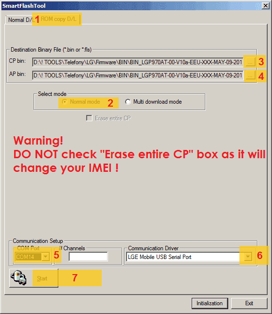

Und es erscheint folgendes Fenster:
https://www.android-hilfe.de/attachments/anleitungen-fuer-lg-p970-black/127067d1349265117-anleitung-zum-rooten-unbricken-mit-smartflashtool-smartflashtool1.png
Hier klickt ihr oben bei den Reitern (1) auf Rom copy D/L
In der V10a oder V20 sind zwei Dateien enthalten. Eine mit der Endung .bin und eine mit .fls
Die .fls Datei kommt in die Obere Zeile und die .bin in die untere.
Der Rest sollte soweit her passen von den Einstellungen unten im Fenster unter Com Port und Communication Driver sollte was drinstehen wenn euer Handy ordnungsgemäß erkannt wurde.

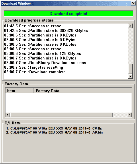

Nun drückt auf Start und Fingerweg vom Handy. Ihr könnt lediglich den Akku wieder einsetzten das dass Handy am Ende rebooten kann.
Wenn das Handy Rebootet, hat alles geklappt und Ihr sollt euer Handy einrichten. Da die V10a ja eine alte Version ist und wir ja sowiso eine andere Rom aufspielen wollen könnt Ihr das also sofort beenden.

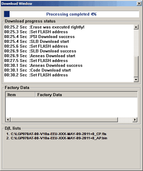

Hab grad noch eine andere Flash Variante durch (UpTestEX_mod2_marwin), da startet es nach 4% neu und bleibt hängen. Mh komisch.
