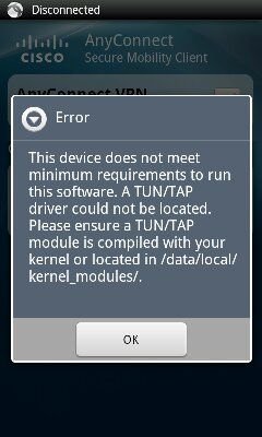

Hier mal ein Bild von der Fehlermeldung!

Hallo. Danke für den Screenshot der Fehlermeldung :)
Mehr würde mich allerdings das Ergebnis des insmod tun.ko Befehls interessieren. Könntest du das Ergebnis posten? Gerne auch noch das Ergebnis von lsmod.
