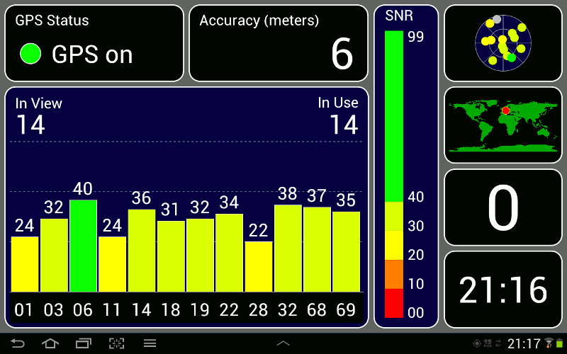

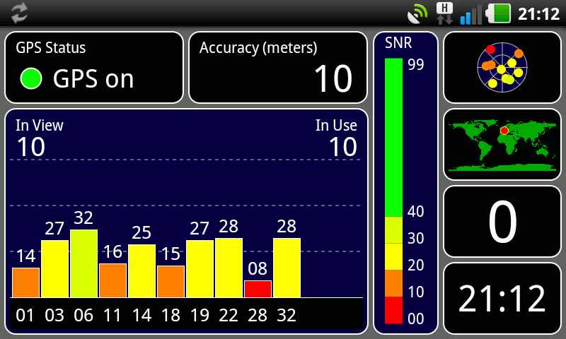

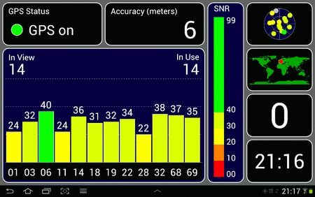

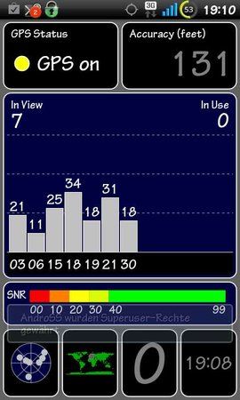

Anbei GPS Test von LG P970 und Galaxy Tab 2 10Zoll, jeweils nach wenigen Sekunden am selben Ort.
Martin

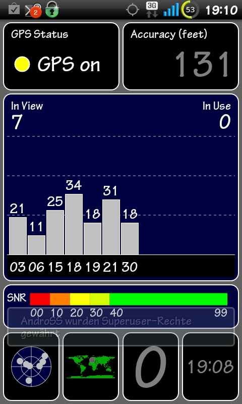

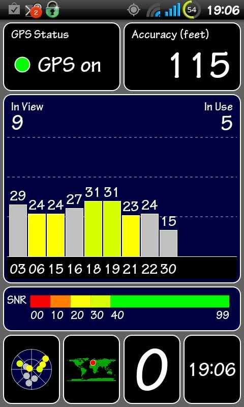

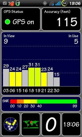

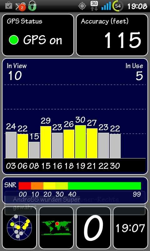

Ich hab's jetzt auch mal getestet...
Mit WLAN:
Ohne WLAN, also mit 3G-Verbindung:
Und drinnen am Fenster :glare:
Für meine Zwecke (Cachen und Runtastic) tut's es aber :rolleyes2:
