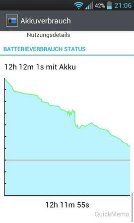

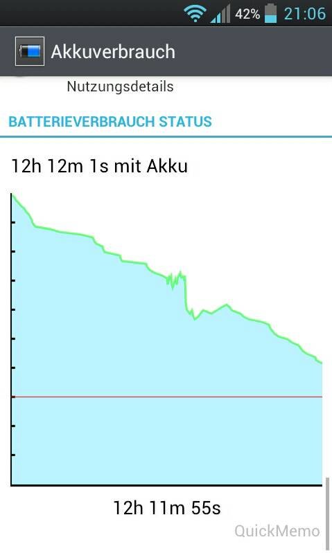

Bei mir hat es sich gebessert. Gegen Mittag habe ich den Governeur auf Interactive gesetzt.
Was ich allerdings noch habe ist, das LG Notifications nicht funktioniert :(
Gesendet von meinem LG-P970 mit Tapatalk 2
