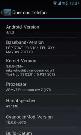

Ich klink mich mal ein und klugscheißer ein bissl rum :D ich bin mir fast zu 100% sicher, dass du nicht den passenden kernel hast. Poste doch mal bitte den link zu der ROM, die du verwendest und um gaaanz sicher zu sein, noch den exakten dateinamen auf deiner sd karte. Dürfte wohl dran liegen, dass du cm10.1 geflasht hast und den cm10 kernel nutzt, oder umgekehrt ;) ich hoff ich red mich hier nicht grad um kopf und kragen :D

Ok, ich meinte den link zur ROM, nicht zum kernel. Den kernellink hatte ich ja schon, aber wenns sicher cm10 also 4.1.2 ist, kann man das zumindest schon ausschließen. Kann auch sein, dass dein Handy nicht so gut übertaktbar ist. Da ist im kernel ne fixe spannung eingestellt und wenn die zu niedrig ist, gibts wohl ne kernel panic und --> reboot in die recovery. Kannst ja mal ne nicht undervoltete/nicht übertaktete version versuchen. Die sollte problemlos booten. Falls nicht, ist iwas mit deiner Software nicht i.O. Falls der Kernel dann bootet, liegts an der Spannung ;)

Eben, hier gibts cm7, cm10 & cm10.1. Deswegen wollte ich den exakten dateinamen ;) aber wie gesagt, wenn du dir sicher bist, waren das nur Tipps :)

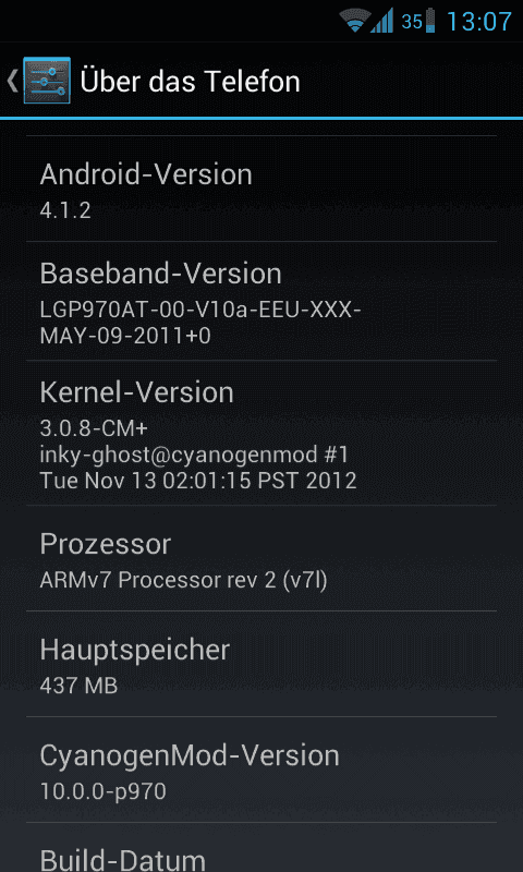

Besser? :D

Besser :D du solltest mal das v30 baseband einspielen. Is eig kompatibler mit JB.
Dann liegts wohl an deiner CPU :/ Aber keine Angst, du bist nicht der einzige mit dem Problem ;) wie gesagt, wenn du mal lust und zeit hast, nimm mal nen kernel ohne UV und OC. Dann kann man andere Fehler ausschließen.
