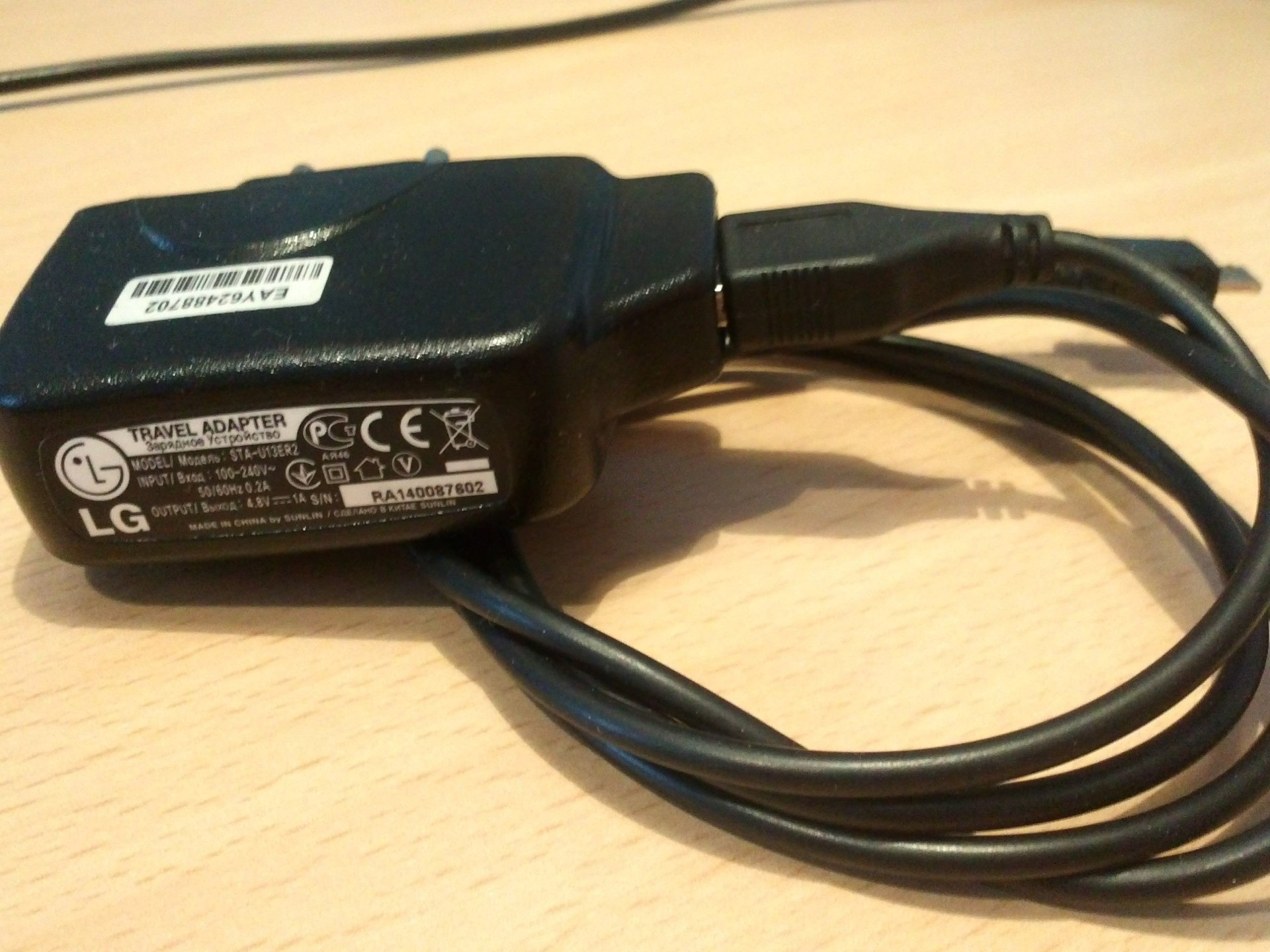

snoopy-1 schrieb:
@schogix
Shau mal nach ob du da wirklicch das Original Naetzladegerät für dein P970 hast oder nicht doch zufällig das falsche, das mit weniger Leistung lädt. Ansonsten auch mal mit einem Messgerät prüfen, wieviel da noch raus kommt.
Gruß,
snoopy-1
Naja, ich verwende halt das das dabei war als ich es gekauft habe...
Steht zwar Travel Adapter drauf, aber auch 1A was wohl 1000 mA entspricht. Und ein anderes war auch nicht dabei :winki:
