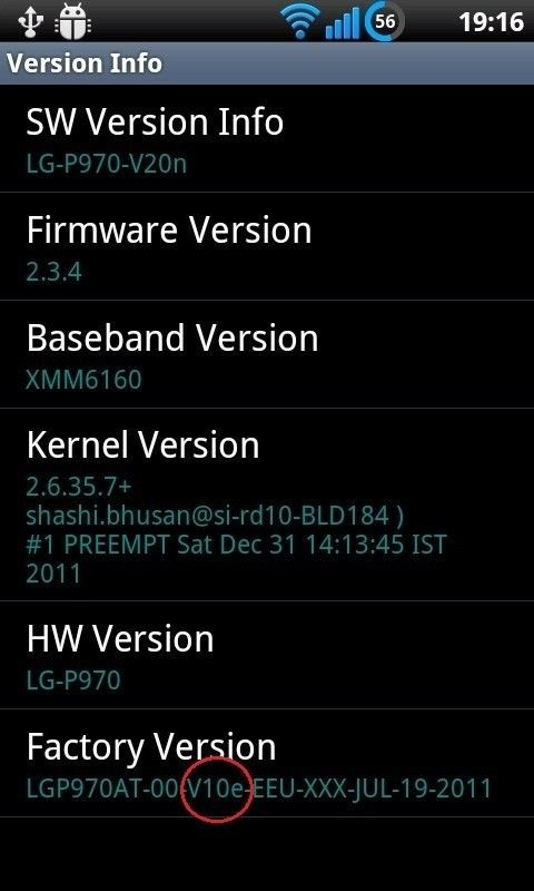

Was mich auch wundert ist die Factory Version :blink:
Das LG Updatetool ist auch der Meinung ich hätte noch V10e drauf.
Ist aber definitiv die 20N
Komik Komik :blink:
