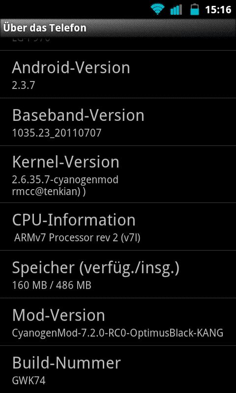

Ich hab vorher alles "gewipet" was geht :cool2: ... und dann geflasht.
