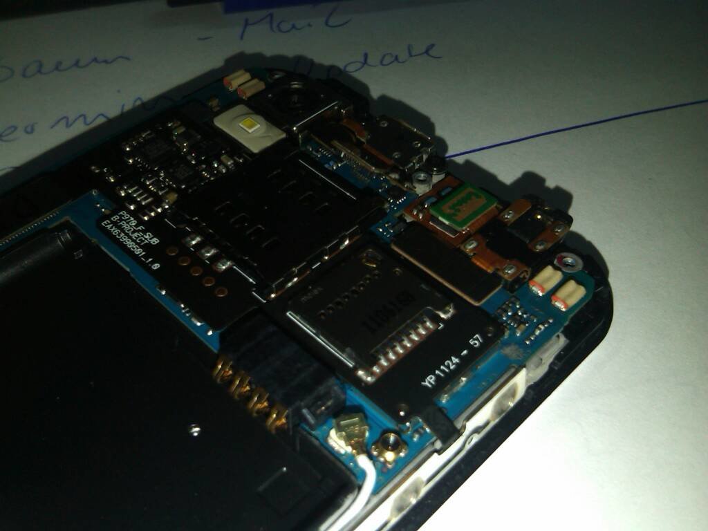

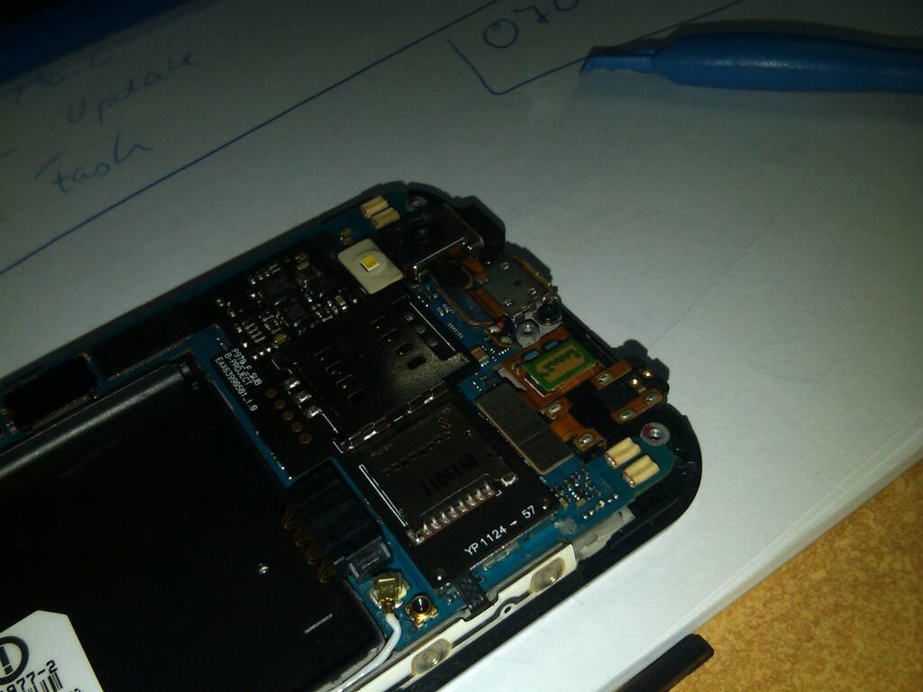

Hier 2 der Bilder die ich beim fixen gemacht habe. Leider sehr oll. Habe nichts zum bearbeiten auf dem Tab. Da sieht man, dass die Buchse vom Mainboard gerissen ist und die offenen Lötstellen auf dem board - wo sonst der Stecker sitzt.
Gesendet von meinem Transformer TF101 mit Tapatalk 2
Da sehe ich aber eher weniger Chancen das wieder hinzubekommen. Wenn überhaupt dann ein Profi mit entspr. Equipment. Sorry, das kann da drin aber auch nicht von alleine ausbrechen, da musst du schon beim öffnen mit brachialer Gewalt ran gegangen sein. Du hast ja da nicht die USB Buchse abgerissen sondern den kompletten Connector ausgerissen.
Gruß,
snoopy-1
Ohne auf die (völlig grundlagenlose , falsche und unnötige) Unterstellung der Gewalt einzugehen: Ich sehe es mit der Chance auf Reparatur ähnlich. Hoffnung setzte ich aber noch in meinem Vater, der sowas beruflich macht.

aber mein Powerknopf geht immer noch nicht! könnte das an diesem Teil liegen Original LG p970 USB Flex Kabel Anschluss Lade Buchse Connector | eBay ?..
Wenn es ein Feuchtigkeitsschaden ist, wovon auszugehen ist, dann liegt es ziemlich sicher im inneren der Platine begraben und nicht wirklich am Connector. Das mit dem Druck auf den Connector kann dann für gewisse Zeit Abhilfe bringen, schreitet die Korrosion im inneren aber weiter, hilft irgendwann auch der Druck nichts mehr.
Je nachdem welche Stelle es in der Platine mit der Korrosion erwischt, betrifft es mal den Power Knopf, mal die USB Erkennung oder auch beide.
Du kannst es ja gerne mal mit diesem Teil versuchen, ist ja nicht zu viel Geld dabei verloren. Gib uns hier aber auch Rückmeldung zu Erfolg oder Misserfolg!

ja also ich habe die Fehler angegeben...also ich könnte versuchen zu sagen das ich es beim Techniker geprüft habe (was ich auch wirklich gemacht habe) da ich selbst im technischen Kundendienst arbeite und wir einen handy und tv Techniker haben.
Danke für die Antwort, ob es sich um einen Feuchtifkeitsschaden handelt weiß ich nicht! aber sollte es so sein sollten doch die Wasser Sensoren verfärbt sein? ich weiß garnicht wo die sich befinden?

Wenn die Korrosion innen in einer der Schichten der Platine ist, dann wirst du die Korrosion gar nicht von außen sehen. Deshalb wird bei Feuchtigkeitsschaden auch jede weitere Garantie abgelehnt, weil niemand weis, wo es sich genau eingenistet hat und wie die Korrosion seine weiteren Wege zieht. Hier muss in aller Regel immer die Platine getauscht werden.
Einen äußeren Sensor findest du bei umgedrehten und abgenommenen Akkudeckel direkt rechts zwischen Akku und SD Karten Slot. Wenn dieser rosa ist, dann hast definitiv einen Feuchtigkeitsschaden. In wie weit noch im inneren welche verbaut sind, kann ich jetzt gar nicht beantworten, aber meist sind mehrere platziert.

Hallo, mit einer neuen USB Connector Platine ging es auch nicht! ist wohl doch ein Wasserschaden, obwohl mein Freund (dessen Handy es ja ist) sagt das es nicht nass wurde! egal hab jetzt den Powerknopf auf die G Taste gelegt was soweit ganz gut geht, und sollte das Handy mal ganz ausgehen, muss man um es zu starten, Akku raus-Ladekabel anschließen-Akku rein-Ladekabel wieder abmachen, und schon Startet es ;-) sonst sehe ich keine andere möglichkeit es zu Starten, da der G Knopf nur geht wenn Android geladen ist! und der G Knopf ja nicht den Power Knopf beim einschalten ersetzt! jetzt noch auf den Touch warten, einbauen und dann kann er es wieder benutzen.
Soweit mal ein kleines Feedback.
Fast...
fastburn schrieb:
Hallo, mit einer neuen USB Connector Platine ging es auch nicht! ist wohl doch ein Wasserschaden, obwohl mein Freund (dessen Handy es ja ist) sagt das es nicht nass wurde!...
Bestätigt mehr oder weniger nur meine Usprüngliche Vermutung. Wie sieht denn der Feuchtigkeitssensor direkt direkt zwischen Akku und SD Kartenschacht von der Farbe aus?
