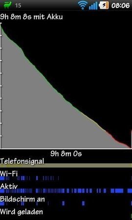

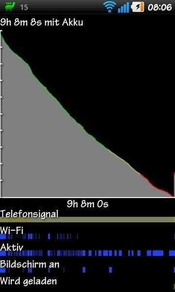

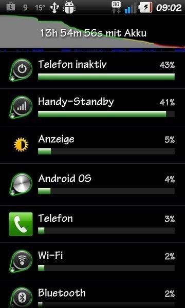

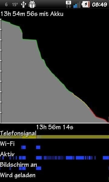

ich habe ein Akkuproblem bei meinem P970. Nicht, dass die Laufleistung des Akkus bisher spitze gewesen wäre, bei Null-Nutzung kam ich wenn ich Glück hatte auf 2 Tage: von 100% bis 0%. Sonst durchschnittlich 1 Tag, bei Wenig-Nutzung. Seit ca. 2 Wochen hat das Gerät aber die Macke, schon bei Wenig-Nutzung keinen halben Tag zu halten. Mal ist nach 8 Stunden Schluss, mal nach 13 Stunden über Nacht OHNE Nutzung. So wie heute wieder geschehen. WIFI und BT sind natürlich ausgeschaltet. Nach der letzten Nutzung (Bildschirm an, siehe Anhänge) ist ein rapider Leistungsverlust des Akkus erkennbar. Irgendetwas ist dann nachts ohne mein Dazutun aktiv, und zwar heftigst. Wie kann ich herausfinden was das ist. Ich habe eigentlich nichts großartig neu installiert.

Die Bilder die Du angehängt hast sagen leider fast nur aus das dem so ist aber nicht warum. OK BT hab ich immer abgeschaltet aber ich hab auch kein BT im Auto, also sowieso recht nutzlos für mich. Der Verbrauch vom Android OS ist auch etwas höher als bei mir (mit Zeus6.4) aber das alles macht auch nicht zu viel aus. Zum Suchen nach Verbrauchern wirst Du Dir wohl noch ein oder zwei zusätzliche Apps installieren müssen (CPU Spy gibt Dir eventuell schon mal einen Hinweis).

Mein Akkuverbrauch zeigt Folgendes an (ähnlich wie bei dem Themenstarter):
Handy Standby: 46%
Telefon inaktiv: 39%
Anzeige (im Energiesparmodus): 13%
Andoird OS: 3%
Ich habe keinerlei W-LAN, GPS oder BT aktiviert, keinerlei E-Mail oder sonstige Synchronisation......
